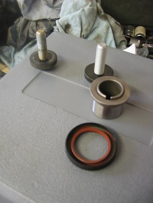

Een tijdje terug zag ik ineens een paar druppels olie op mn subframe liggen. Even gekeken en het kwam achter de poelie van de v-snaar vandaan. Poelie verwijderd en hij lekte precies op de keerring... :~
Niet veel maar wel voldoende om alles weer baggervet te slaan. En dat is zonde op al die gecoate spullen.. :lol:
Ik had al een nieuwe gemonteerd maar de oude bus er weer ingezet.
Dus nu maar even een nieuwe keerring+bus gemonteerd.
Oude situatie..

Nieuwe bus, keerring en bout..
[img]http://i182.photobucket.com/albums/x184 ... ing007.jpg[/img]
goed bezig! Lekkage over nu? Of nog niet getest
lekker klussie, ken je daar wel een beetje knap bij of is het kruip door sluip door
Lekkage is nu weg ja. En het was echt zo gebeurd. Ik zag er in het begin een beetje tegenop maar met een half uur was het spul vervangen. :)

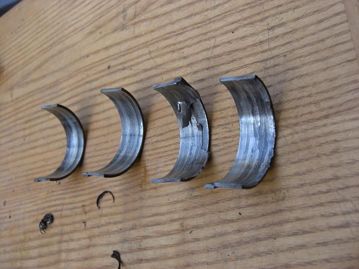

Even goed geluisterd, tja klinkt niet echt goed. Even bij de haas engineering en vdb constructions langsgereden en ook die vonden het niet echt goed klinken. "Waarschijnlijk een drijfstanglager" :nopom:
Dus van de week de auto daar op de brug gehad en de carterpan eronder vandaan gehaald. Idd een drijfstanglager... |: |:
[img]http://i182.photobucket.com/albums/x184 ... MG0163.jpg[/img]
Lagerkappen van de hoofdlagers ook even gelicht, die zijn helemaal goed verneukt. Krukas is ook zwaar beschadigd jammer genoeg. :( Dus 1 oplossing, blok eruit.

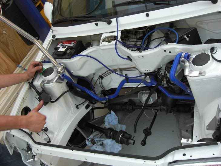

[img]http://i182.photobucket.com/albums/x184 ... MG0182.jpg[/img]
Blok inmiddels helemaal gedemonteerd en even gekeken wat er nu precies loos was. Overal zitten metaal met olie dus het blok moet echt goed schoon gemaakt worden. Hier en daar is de binnenkant ook een klein randje mee gepoedercoat. Dat is los gelaten door de warme olie en dat heeft echt alles gesloopt. Het ergste is nog dat mijn nieuwe T25 ook weer terug kan voor revisie.... (U)
