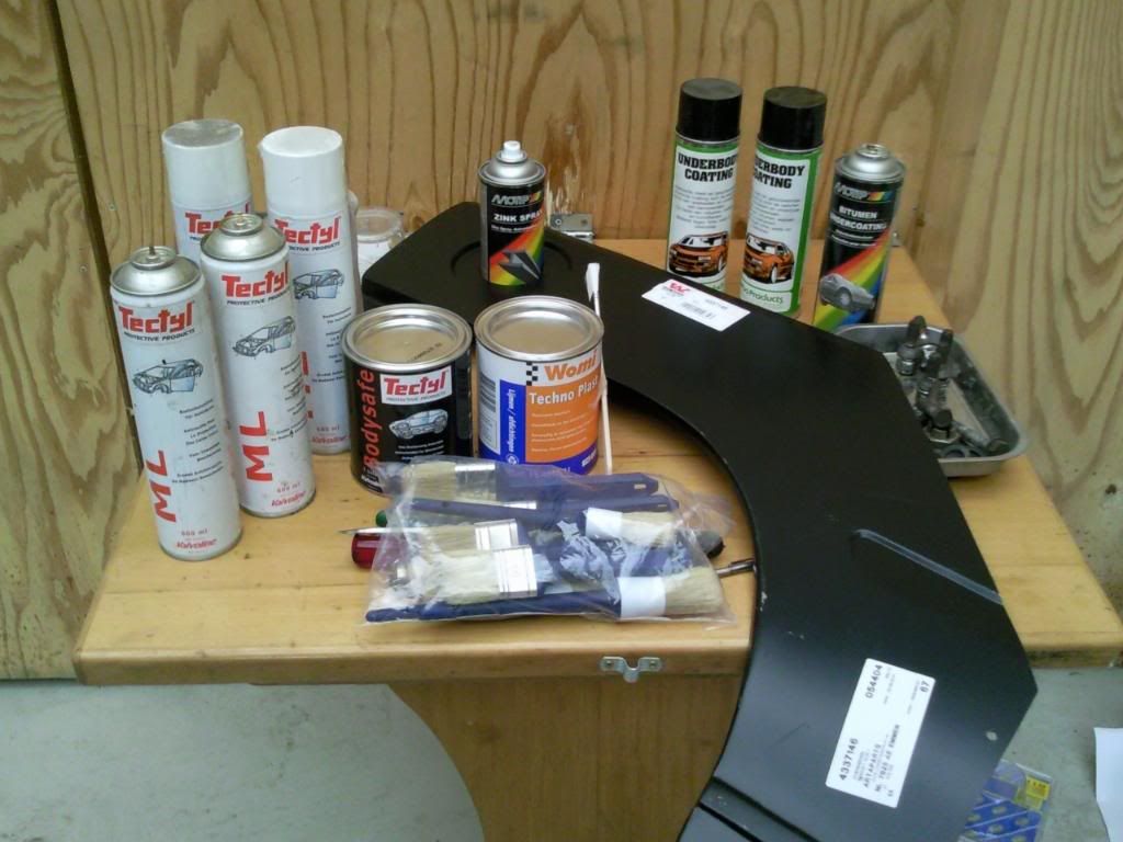

Eerst maar eens begonnen om wat voorraad te halen met roest werende spullen.....
[img]http://i277.photobucket.com/albums/kk55 ... to0304.jpg[/img]
Tevens zie je hier ook 1 van de 2 reperatie schermen voor een standaard clio 1 ..... enja een willie/ 16v scherm is anders omdat die rand gebogen is breder ...maar geloof heel het scherm is anders ..helaas pinda kaas.

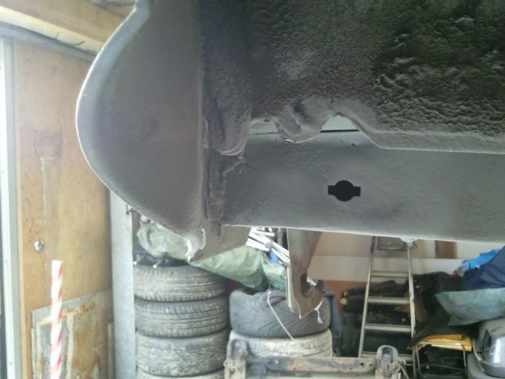

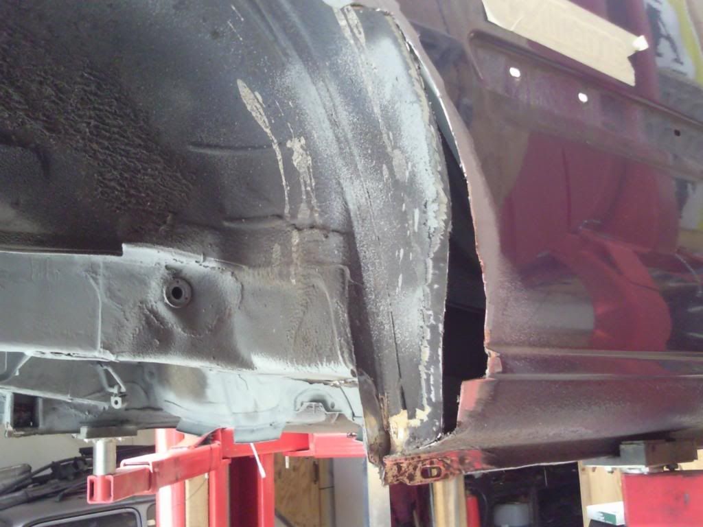

Vervolgens eerst alle rottigheid er maar eens uitslijpen......en das altijd meer dan je in eerste instantie ziet .

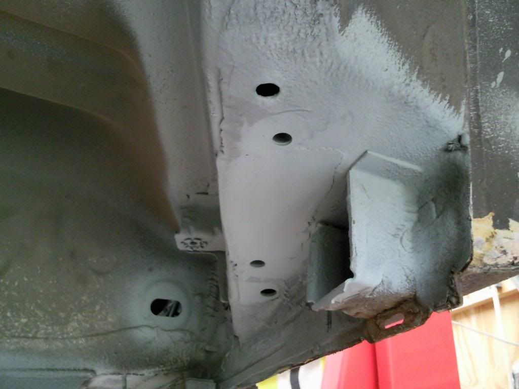

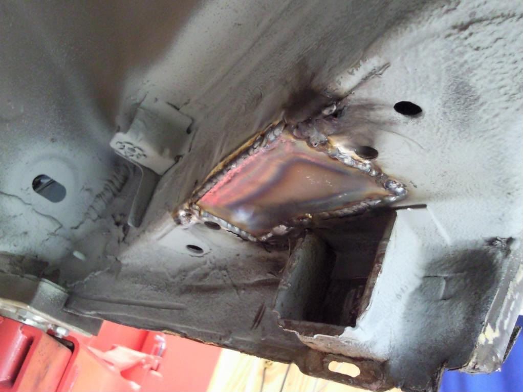

Achterbrugophanging het gat
[img]http://i277.photobucket.com/albums/kk55 ... to0288.jpg[/img]
Gelast met 3 mm plaat
[img]http://i277.photobucket.com/albums/kk55 ... to0297.jpg[/img]
Afgebraamt en in de zink
[img]http://i277.photobucket.com/albums/kk55 ... to0308.jpg[/img]

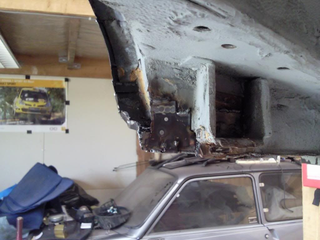

Achterste chassisbalk
[img]http://i277.photobucket.com/albums/kk55 ... to0291.jpg[/img]
Gelast
[img]http://i277.photobucket.com/albums/kk55 ... to0296.jpg[/img]
[img]http://i277.photobucket.com/albums/kk55 ... to0307.jpg[/img]

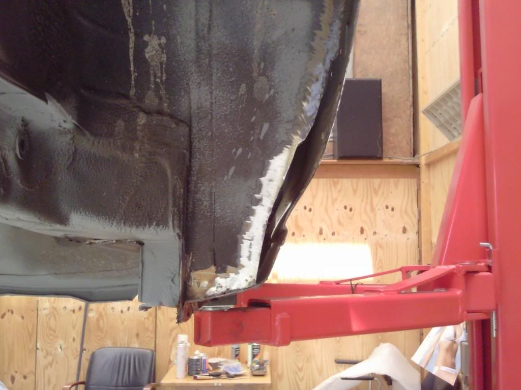

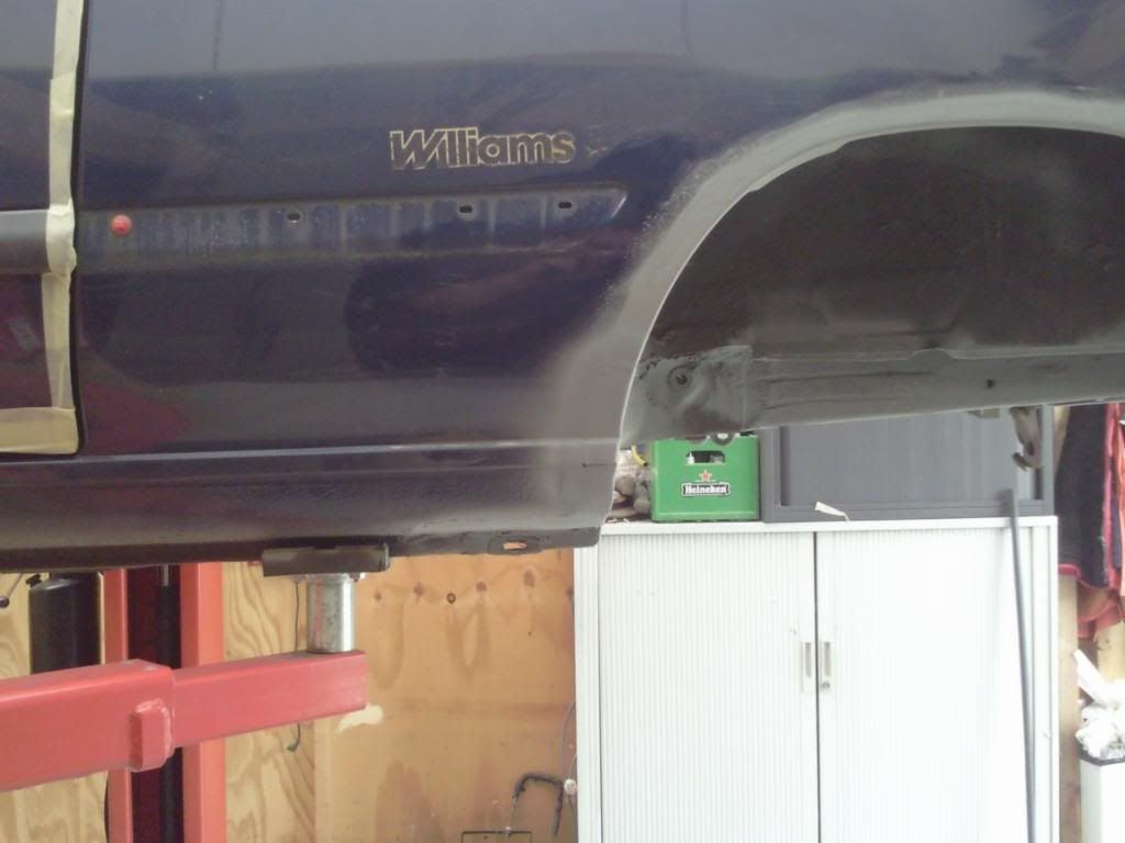

Bestuurderskant achterscherm en dorpel
[img]http://i277.photobucket.com/albums/kk55 ... to0293.jpg[/img]
Hier het uitdeeltjes opgebouwde achterschem....omdat een standaard clio 1 achterscherm echt anders is(mijn reparatiedeel) en ik het er wel redelijk orgineel uit wilde laten zien
[img]http://i277.photobucket.com/albums/kk55 ... to0298.jpg[/img]
Onder dorpel
[img]http://i277.photobucket.com/albums/kk55 ... to0301.jpg[/img]
Achterzijde
[img]http://i277.photobucket.com/albums/kk55 ... to0300.jpg[/img]
Afgebraamt en in de zink...
[img]http://i277.photobucket.com/albums/kk55 ... to0306.jpg[/img]
[img]http://i277.photobucket.com/albums/kk55 ... to0305.jpg[/img]
Dit heeft nog wat meer aandacht nodig maar ik was er klaar mee ....volgende x met goede moed verder naar de passagierskant ..
[img]http://i277.photobucket.com/albums/kk55 ... to0294.jpg[/img]
[img]http://i277.photobucket.com/albums/kk55 ... to0295.jpg[/img]
Oftewel nog werk zat ......en dan nog ff naar de voorzijde
Onder dorpel

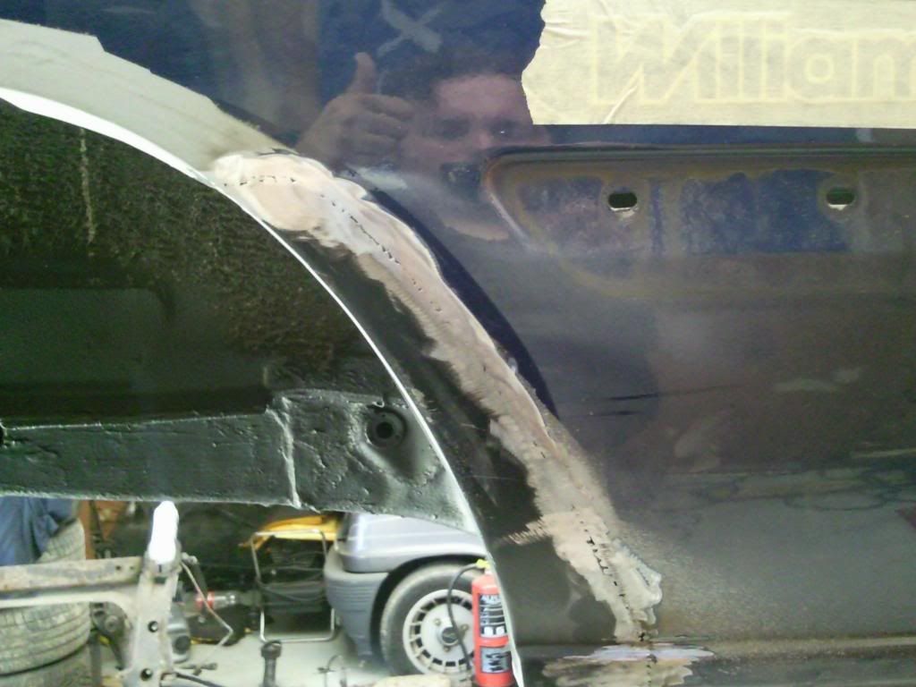

Hoe maak je de afronding zo strak van de wielkast in je plaatje? Gewoon slijpen?
Van welke foto bedoel je
[img]http://i277.photobucket.com/albums/kk55 ... to0305.jpg[/img]Jochem de Haas schreef:Van welke foto bedoel je
Met passen en meten ..want het reparatiedeel daar had ik niet heel veel aan ....
Het is niet ff in een uurtje gedaan en het is nu nog niet eens zoals ik het wil ....

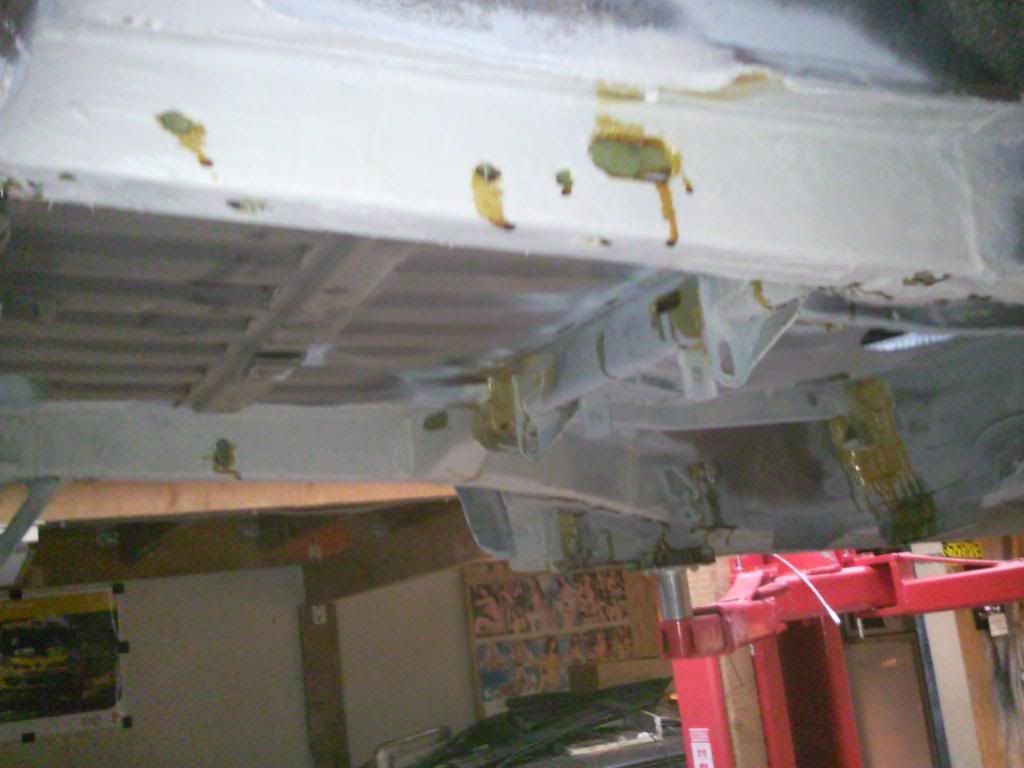

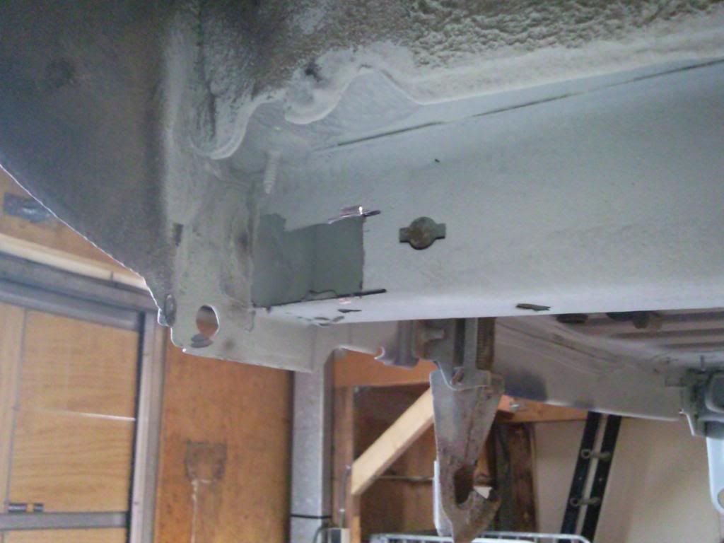

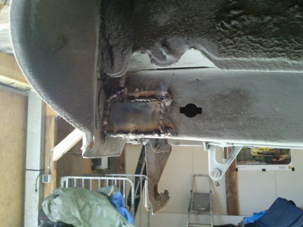

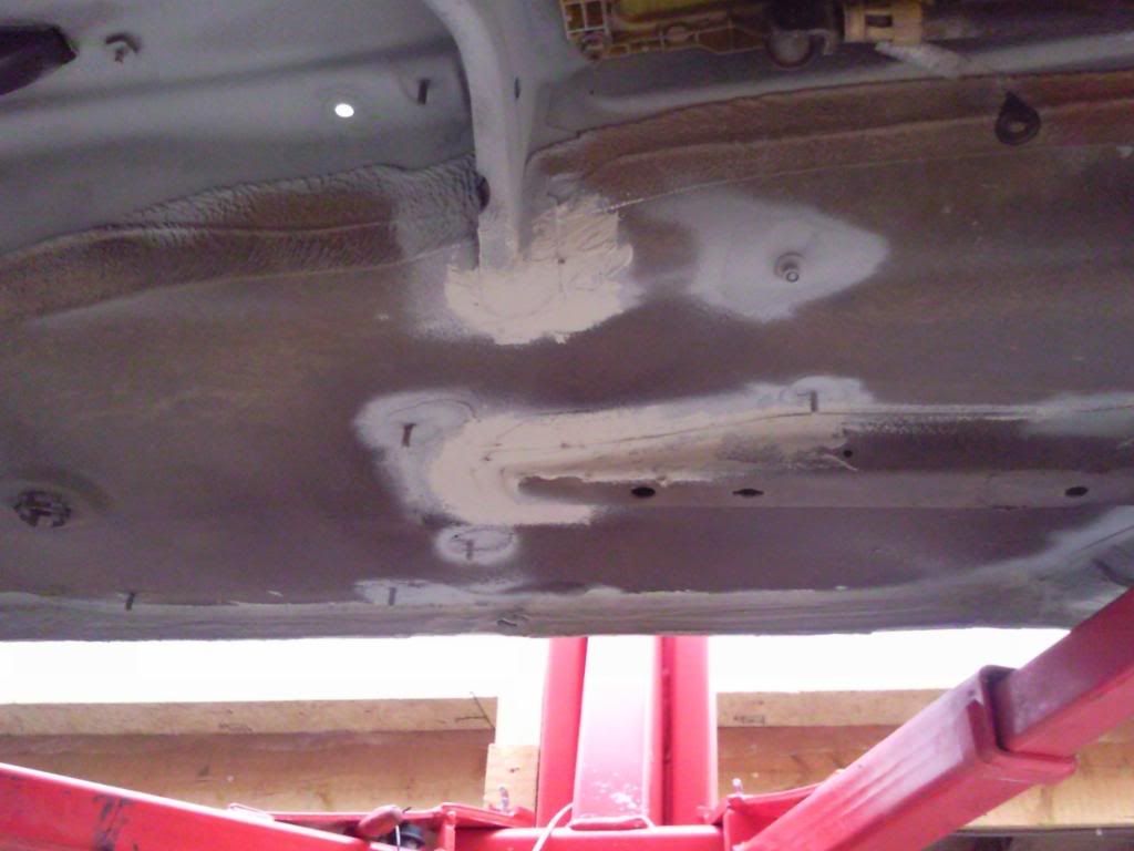

Zo van de week al vast wat delen in de strijkkit gezet ....
[img]http://i277.photobucket.com/albums/kk55 ... to0327.jpg[/img]
[img]http://i277.photobucket.com/albums/kk55 ... to0326.jpg[/img]
En zo her en der nog wat delen ..

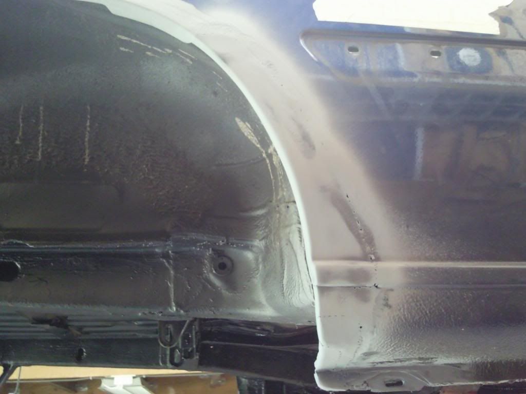

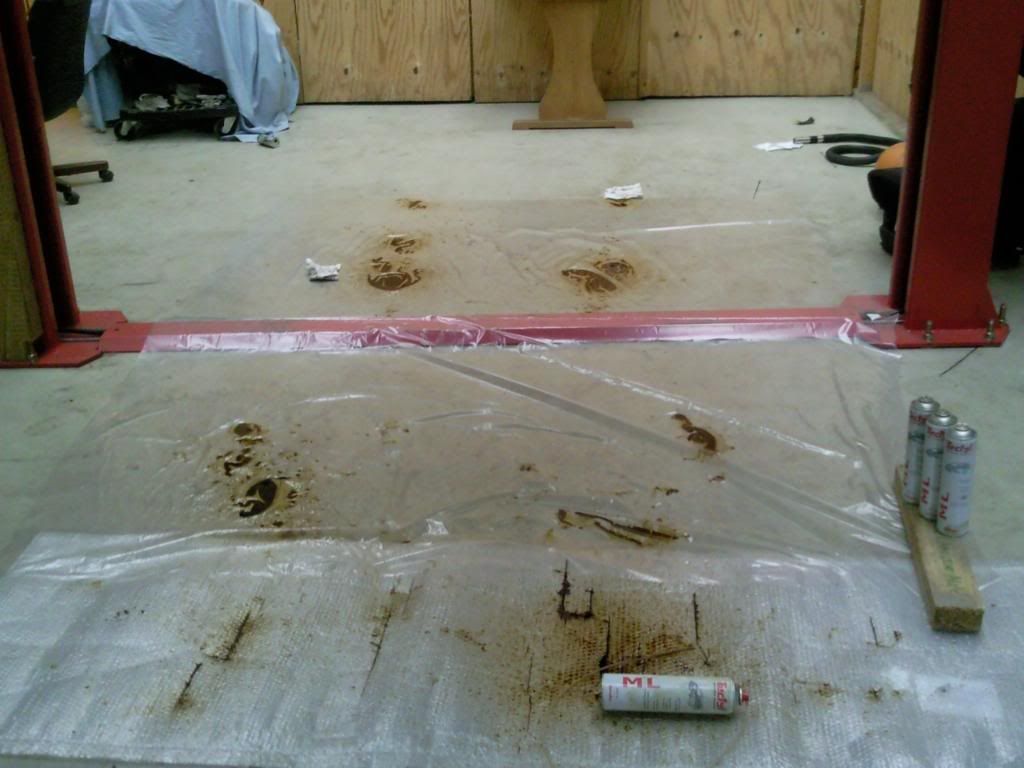

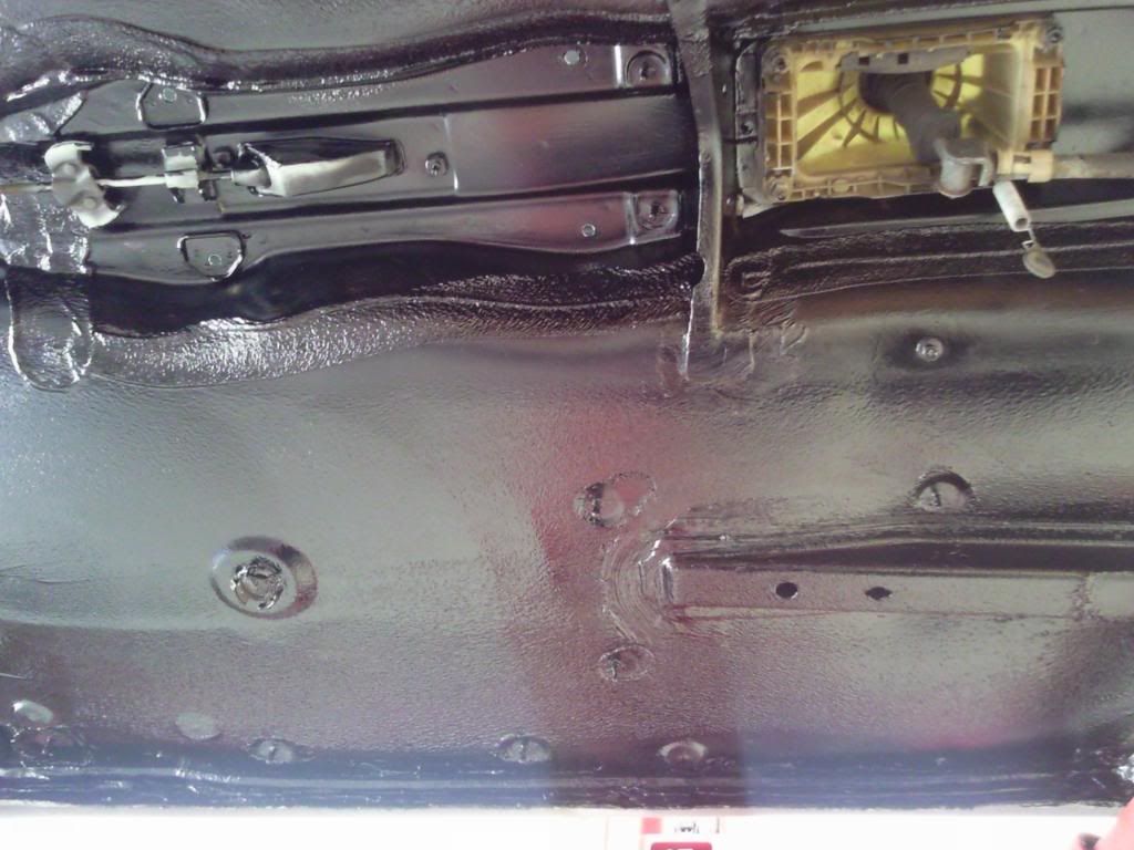

Toen alle holle ruimtes maar eens vol geblubbert met ML, ik heb uiterraad geen zin omdit grapje volgend jaar weer te doen ....
[img]http://i277.photobucket.com/albums/kk55 ... to0330.jpg[/img]
[img]http://i277.photobucket.com/albums/kk55 ... to0331.jpg[/img]
Maar ff een plasticje neer gelegd op de grond .....er druipt her een der een beetje ML uit
[img]http://i277.photobucket.com/albums/kk55 ... to0329.jpg[/img]

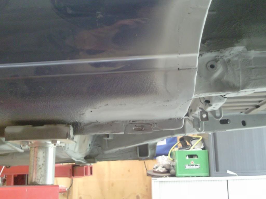

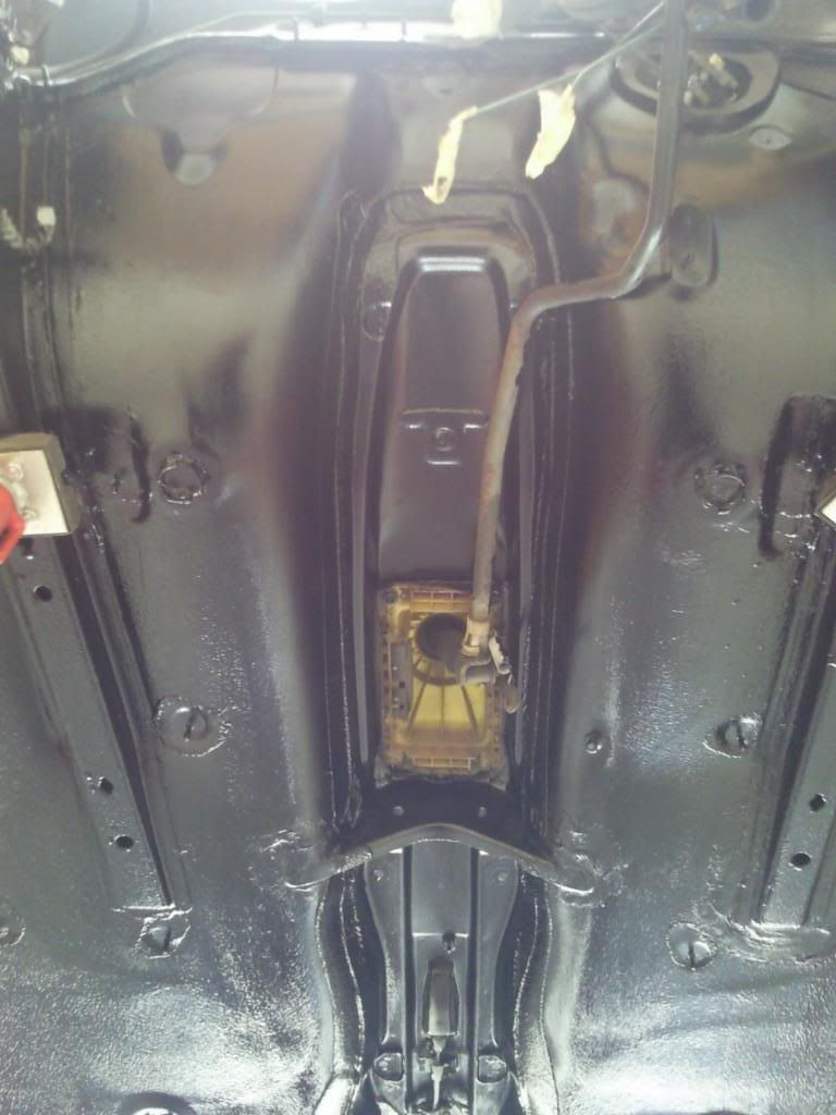

Daarna ff in de zwarte bodyschoot anti steenslag gezet.
[img]http://i277.photobucket.com/albums/kk55 ... to0332.jpg[/img]
[img]http://i277.photobucket.com/albums/kk55 ... to0335.jpg[/img]
Morgen maar de laskar weer eens pakken om het rechter achtersherm eens aantepakken en de kleine plekjes op de dorpels herstellen .
Oja en langs de automaterialenboer nog wat tectyl enz halen busje of wat

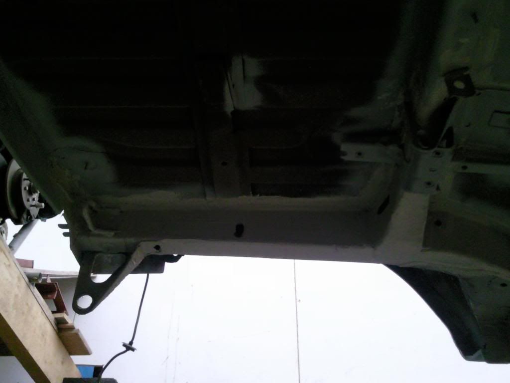

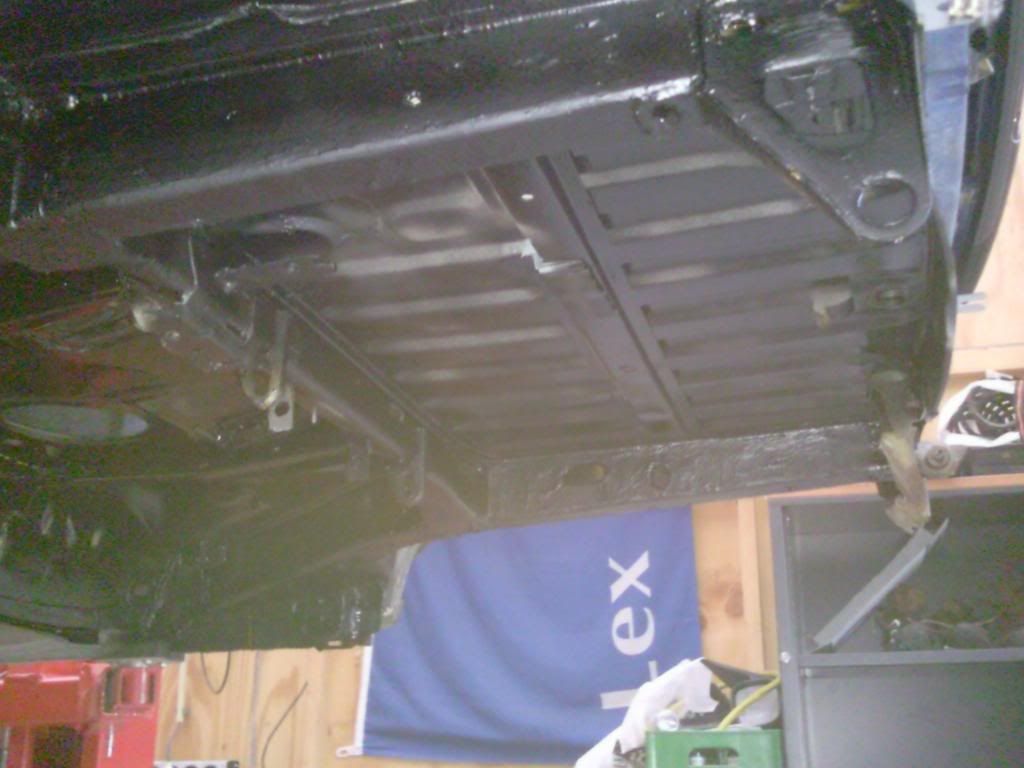

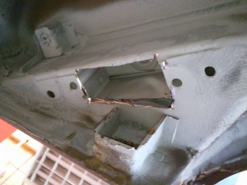

Bodem in een nieuw jasje
[img]http://i277.photobucket.com/albums/kk55 ... to0336.jpg[/img]
[img]http://i277.photobucket.com/albums/kk55 ... to0337.jpg[/img]

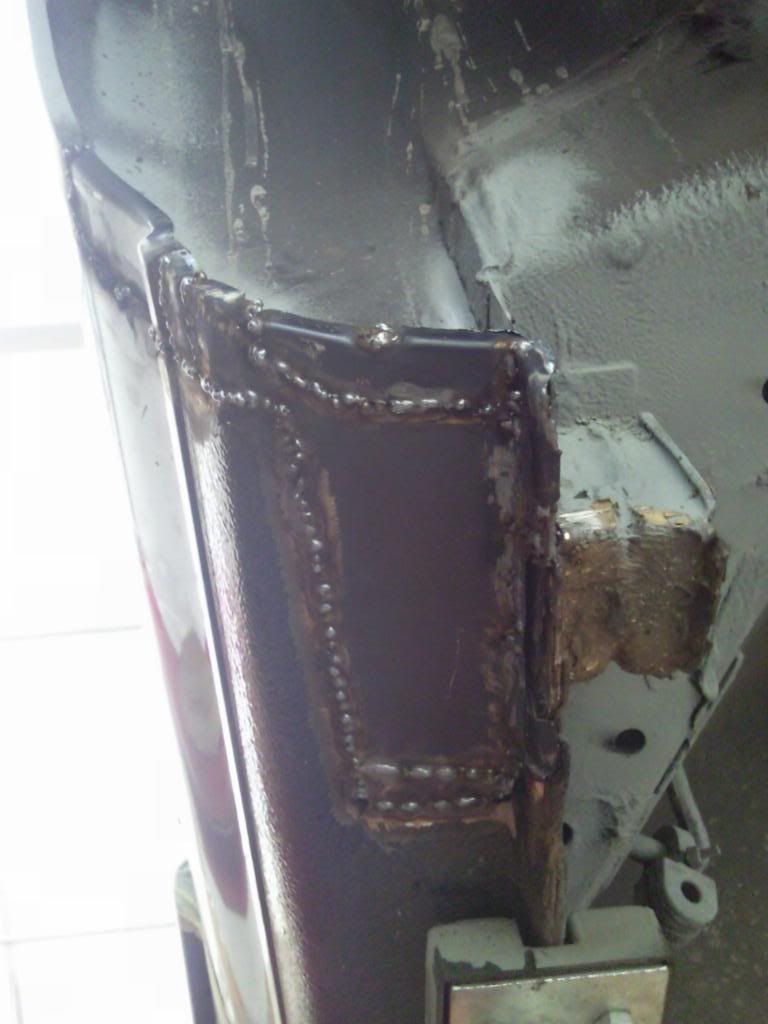

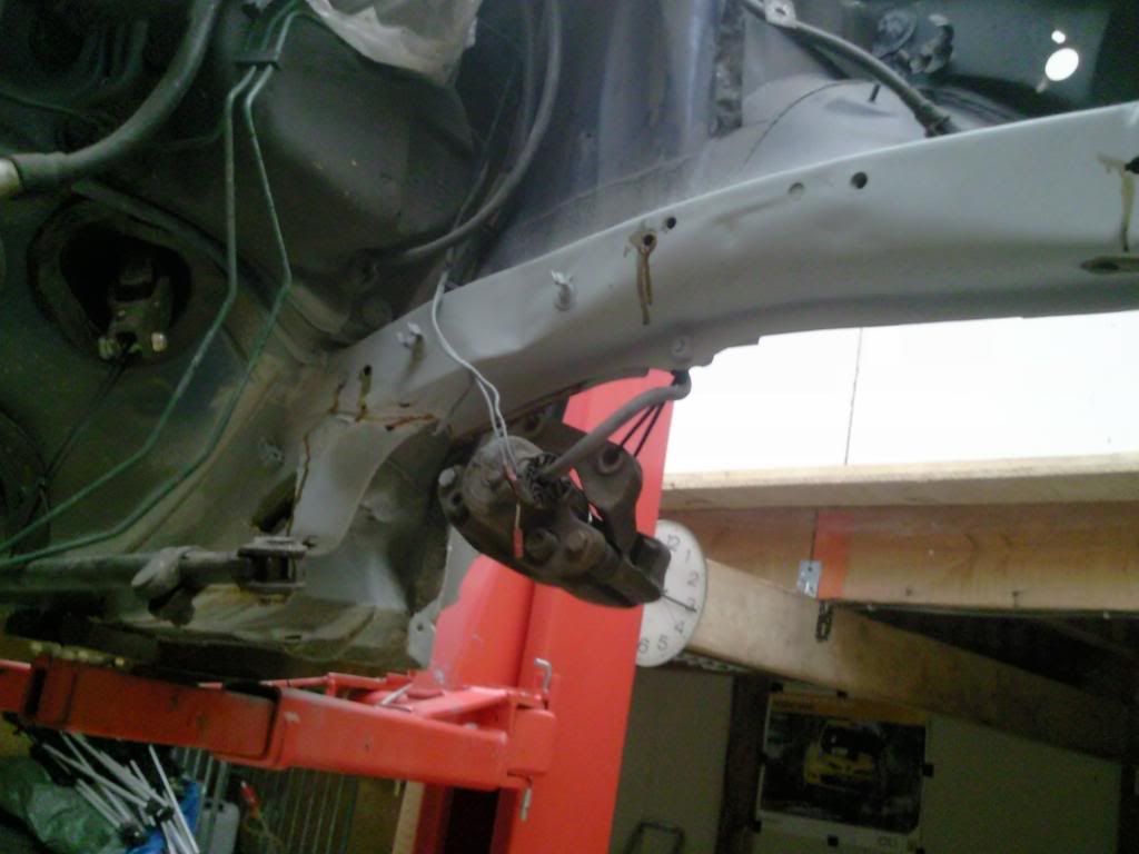

En ook een nieuw stukje in het achterscherm
[img]http://i277.photobucket.com/albums/kk55 ... to0338.jpg[/img]
ff in de zink en volgende week verder
[img]http://i277.photobucket.com/albums/kk55 ... to0339.jpg[/img]

wat voor zwarte troep spuit je op de onderkant jochem? en waarmee? als die rode terug is moeten we die bodem ook nog ff helemaal doen.
De holle ruimtes heb ik met amber kleur ML gedaan ( witte bus)
De bodem waar de standaard anti steenslag laag nog op zit met zwarte ML uit een pot er op gekwast dat is dikker dan uit een spuitbus zwarte ML (zwarte bus ).
En de delen die ik echt gezandstraald heb eerst afgekit/smeert met strijkkit en dan met tectyl 190 black (Rode bus )das ook gewoon zwarte tectyl alleen dat spuit je dikker erop uit de bus en is anti steenslag.
Als je op je kale bodemplaat zwarte tectyl spuit ..dan zal je zien dat dat er na een tijdje beschadigingen aankomen ( door steentjes enz) en dus weer roest .

ziet er lekker uit Jochem, je heb de bodem ''gewoon'' even roest vrij gemaakt en lekker ingespoten met zwarte tectyl?
maar het is zwaar klote! succes ermee
@topic,
Ja zoiets ....anders moet het na 1 jaar weer( of eerder) als je het kaal laat
