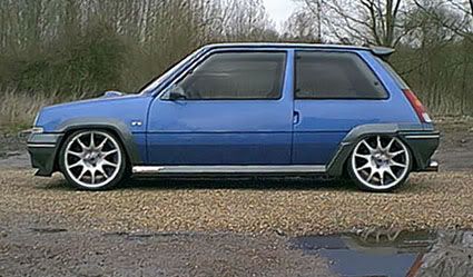

GerryTT schreef:[img]http://img.photobucket.com/albums/v218/ ... /car12.jpg[/img] Kwil m'n auto deze kleur geven :smoke: Is er iemand die deze kleurcode heeft zodat de spuiter weet welke kleur hij hem moet spuiten :)
Ik ken (groot woord) de eigenaar van die wagen zal ik hem vragen voor de kleurcode?
mooie 5 dit, ik vindt die kleur combie ook wel :worship:

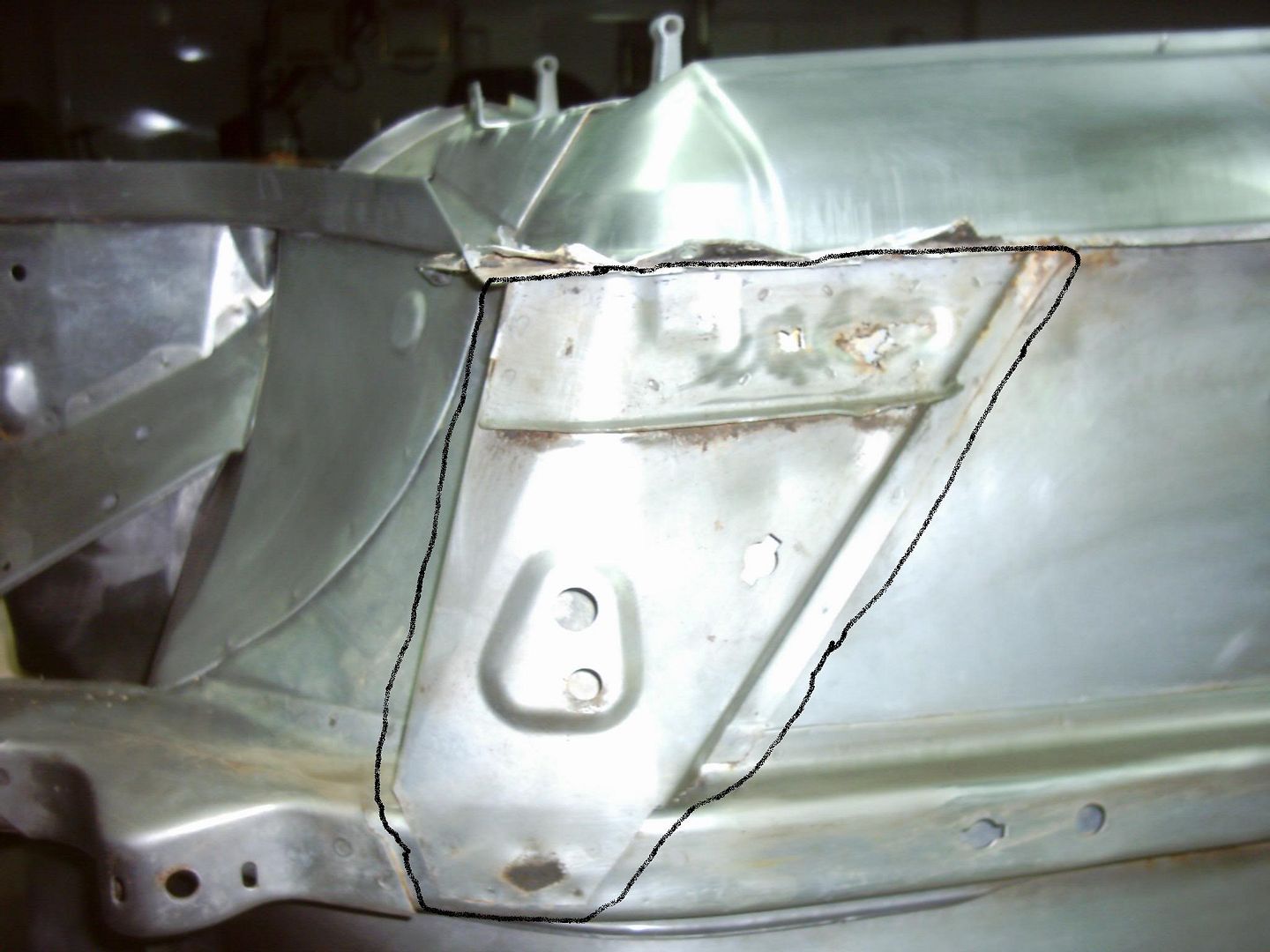

http://img.photobucket.com/albums/v218/ ... GE0143.jpg[/img] Ben op dialogys aan het zoeken geweest naar het driehoekige stukje waar de krik op steunt maar krijg het niet gevonden. Kan iemand mij hier mee helpen? Ben dus op zoek naar het bestel nummers van het stukje metaal tussen de kokerbalk en waar het pinnetje van je krik ingaat. Dit zijn twee stukjes metaal aan beide zijde. Dut zal dus vier verschillende bestel nummers opleveren denk ik.

Bedoelde dus dit fotootje [img]Afbeelding[/img]
