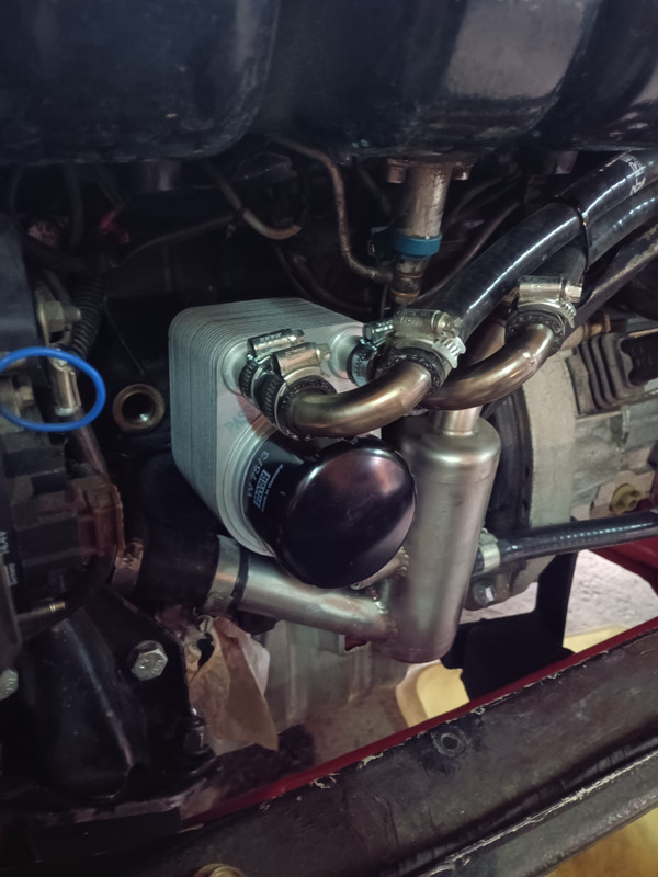

Tijd om de warmtewisselaar te upgraden.
Had ik er problemen mee?
Nee totaal niet, maar ik dacht met een snothete turbo die de zwarte soep onderaan nog wat heter maakt kon ik het maar eens proberen om met wat meer koeloppervlak te zien of het effect heeft op een stabielere temperatuur.
Na wat zoeken en passen kwam voor mij de Range Rover sport koeler er als best passende uit.
Natuurlijk naar passing op het blok.
De slangpilaren hadden wat laswerk nodig, en met een extra bocht kon het waterzijdig gedeelte snel opgelost worden.

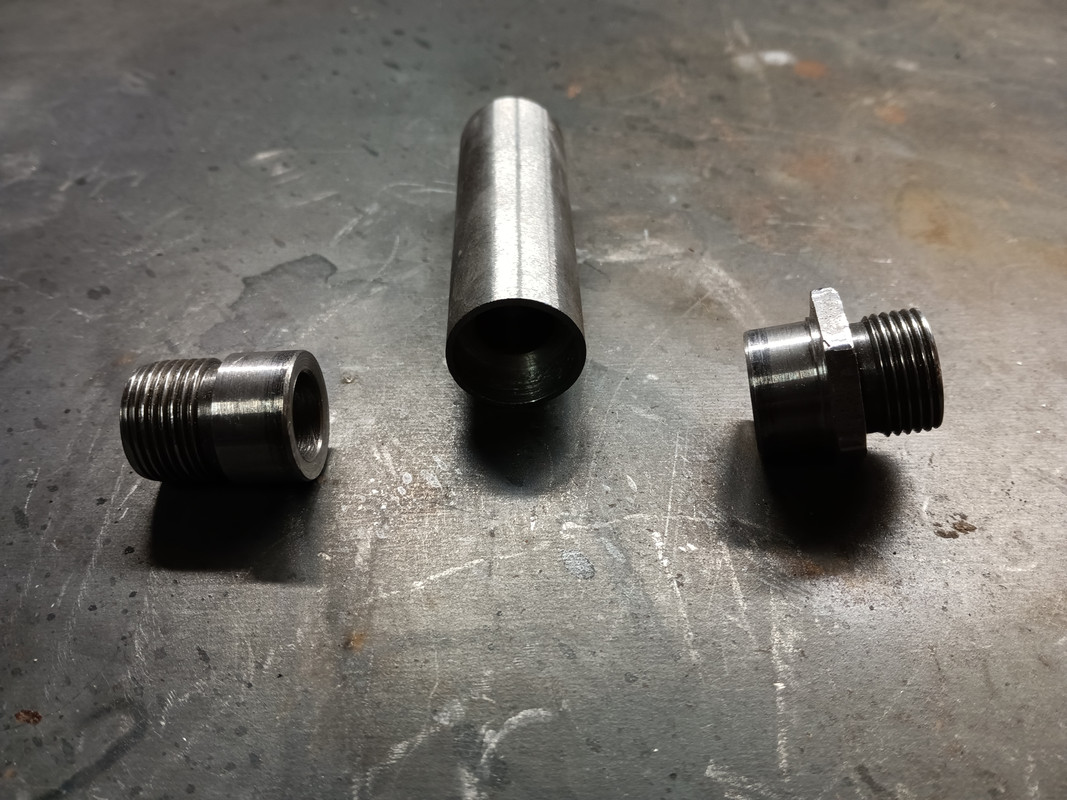

De draadnippel had wat meer tovenarij nodig.
Een oude nippel van een Mocal koeler doormidden zagen en een stukje buis ertussen doet wonderen :grin:

Keurig gedaan. Heeft het ook gewerkt??
Roald
Berichten: 1805
Car: 19 16v PhII 2.0T
Mooi werk weer hoor, maar liep je olie temperatuur dan zo hoog op ?
Bij die van mij niet zo'n last van zelfs op een zeer warme zomerdag komt de olie temperatuur niet boven 110 graden, en dat is dan bij stilstaan.
Tijdens het rijden komt de olie temperatuur eigenlijk nooit boven 95 graden meestal zit deze dan ergens 85 en 95.
Bij kouder weer (12 graden en minder) heb ik zelfs moeite om deze op temperatuur te houden en zakt ie soms terug tot 70 a 75 tijdens het rijden.

NicoK schreef: do 24 mar 2022 14:52 Keurig gedaan. Heeft het ook gewerkt??
Nee, totaal niet! :lol:
Eigenlijk had ik niet anders verwacht aangezien het een warmtewisselaarsysteem is blijft de olietemperatuur gewoon constant.
Een regel is blijkbaar dat met zo een systeem de olietemperatuur +- 10° warmer zou hebben dan de koelvloeistof met een goed werkend systeem.
Zelf heb ik een overmaatste radiator, revotec fan met maximale radiatorafmetingen.
Standaard thermocontact (schakelpunt 92° uitschakelpunt 82°) en standaard thermostaat.
Olietemperatuur 90-95° wat de afwijking is op de teller heb ik geen idee.
@ Roald, bij mij maakt het niet uit zomer, winter, de olietemp blijft in dezelfde lijn.
Bottomline:
Leuk projectje, maar de standaard F4R voldoet prima incl. Als er een turbo bijkomt.
Maar dat wisten we eigenlijk al.
Het blijft een serieuze aanpassing die eigenlijk geen meerwaarde heeft.
Maar dit weten we dan ook weer.
Eigenlijk was dit een project waar je al de logische uitkomst wist maar toch wou ik het eens testen.
Tja, tijd over zeker ... (D)
Wel hebben we geleerd dat de range rover warmtewisselaar 1op1 past op een renault blok :biertjuh:
