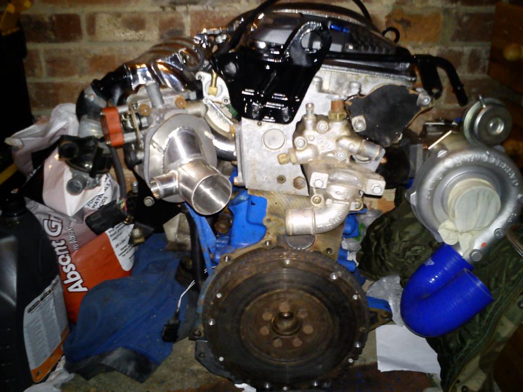

weet iemand op welke type 16v deze watergallerij geleverd is?
[img]http://www.rtoc.org/files/Technical%20F ... G_2693.JPG[/img]
jacques
Berichten: 2476
Locatie: Roelofarendsveen
Ik denk op de R19 16S ph1 van het allereeste type met het stalen carter. Neal van Retro Renault had ook zo'n thermostaathuis. De gewone R19 16V's hebben ook een water aansluiting naar voren, maar zo'n T-stukje richting de kachel.
