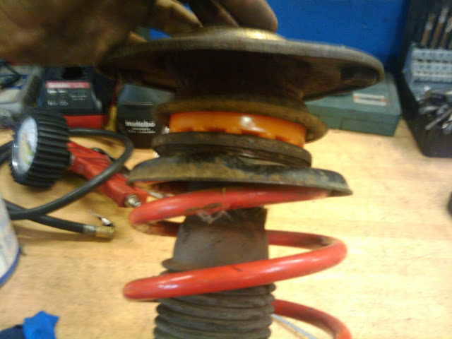

vandaag verder nog wat geknutseld. De polyurethaanset gemonteerd op de veerpoten:

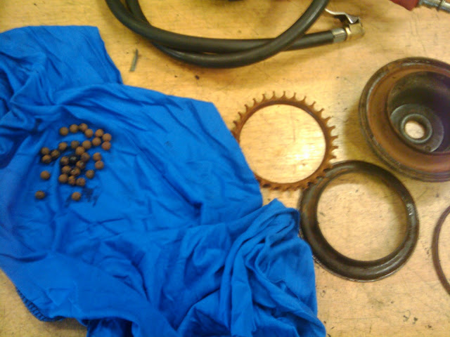

Verder even de toplagers uit elkaar gehaald, nou och garm die hadden wel dorst op een beetje vettigheid :lol:, nou goed eens kijken hoe lang ze meegaan, ze voelden nog erg goed aan daarna.

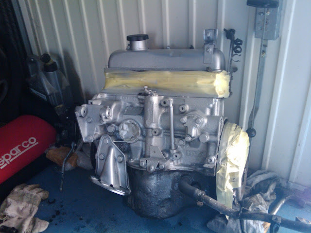

En even het blokje schoongemaakt en wat lichte verf opgesausd, dat is altijd makkelijk met het vinden van een lekkage of andere ongein straks.

Wachten op het sperdiff wat ik met Mark en WJ besteld heb en dan gaat de motor er weer in.
waarom niet meteen een nieuw setje toplagers ??

Heh, duur, niet nodig en later nog wel te vervangen, makkie.
Vandaag nog die pu bussen in de draagarm gezet maar dat klopt niet echt: die mogen toch nooit zoveel speling hebben?
http://m.youtube.com/watch?gl=NL&client ... KaOBRBS8JI
dan heb je de verkeerde bussen denk ik. mooi he, ebay.
hoeveel speling heb je?
en dat je die toplagers niet ff nieuw pakt snap ik ook niet, zo duur zijn die dingen toch ook weer niet, die kun je gewoon bij de brezan krijgen(als die niet passen kun je ze ruilen ook nog :P )
zelfs ik zou dat nog doen :lol:
Speling is n tiende mm ofzo, nauwelijk maar ze zitten gewoon niet vast. Foute passing. Beetje zonde.
Tja, het is niet stuk, waarom vervangen? T is geen restauratie, ik vervang ze als ze stuk zijn komop, 2 minuten werk :)
Nou ja ze hebben geen andere bussen. Ik mag de boel in elk geval terugsturen. gek, want ze hebben meer malen GTT geleverd.
Twijfel nu wel, heeft GTE wellicht andere draagarmen?

Riël schreef:Nou ja ze hebben geen andere bussen. Ik mag de boel in elk geval terugsturen. gek, want ze hebben meer malen GTT geleverd.
