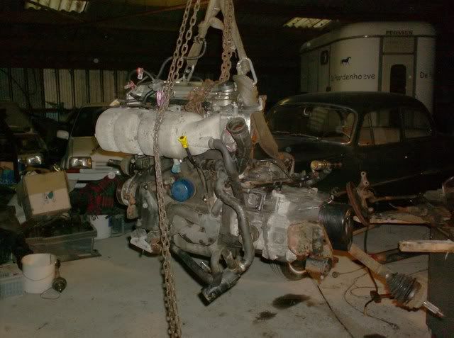

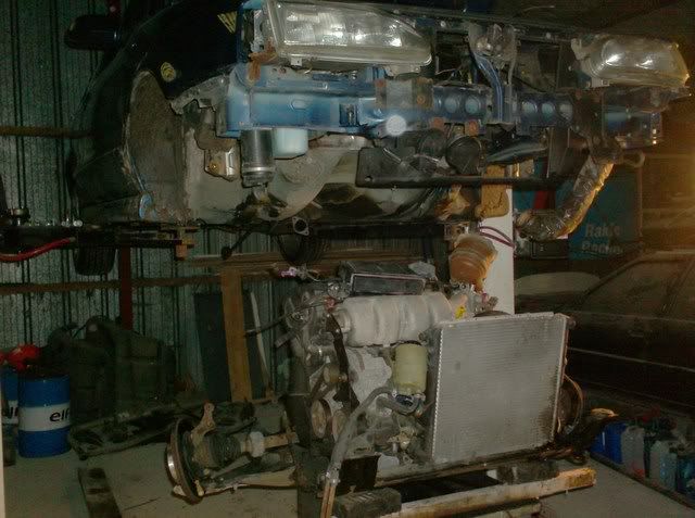

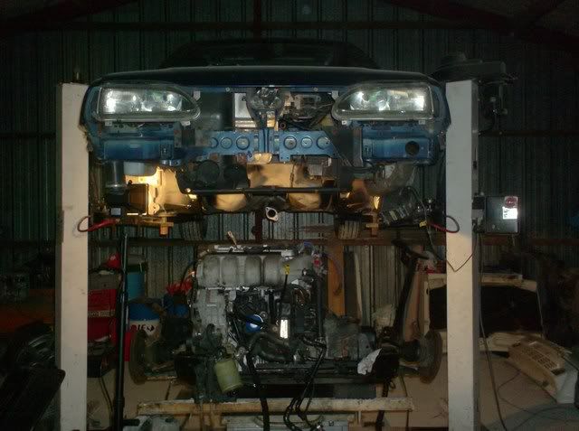

Alleen een ding snap ik niet.. de motor is gereviceerd en de bak is toen gewoon in de auto blijven zitten? Dit kan volgens mij niet (0) Als je de motor demonteerd demonteer je de assen ook en had je dat toch direct gezien?
hetzelfde vraag ik me af eigenlijk :)
gelukkig komt alles weer goed!
wat valt er niet te begrijpen ? Alles gaat eronderuit op de kar (subframe met alles erop en eraan). Motor en bak worden van het sub gehaald, motor en bak gaan op een andere kar, motor gaat van de bak in de takel, bak blijft met aandrijfassen op de kar liggen.
-jo- schreef:wat valt er niet te begrijpen ? Alles gaat eronderuit op de kar (subframe met alles erop en eraan). Motor en bak worden van het sub gehaald, motor en bak gaan op een andere kar, motor gaat van de bak in de takel, bak blijft met aandrijfassen op de kar liggen.
dus je trekt de bak van het blok af terwijl de aandrijfassen er nog aan zitten? dit is toch niet handig of ben ik nu gek? trek je het blok van de bak af mbv de takel oid?

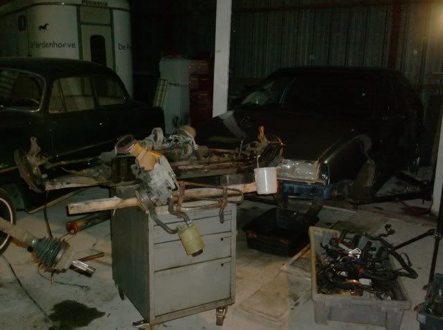

Helaas heb ik geen foto van de andere rolkar waar de bak met motor op ligt
edit: op de andere kar heb ik een custom steun waar de bak inligt zodanig het super-easy wordt de motor terug op de bak te monteren. Niet vergeten dat ik dikwijls alleen moet sleutelen en dat je dan naar de handigste oplossing zoekt. De motor hangt in de takel en je schuift em er zo op.

dat is de vraag die ik me ook stel, waarom was er voorheen geen probleem ... Hoe heeft de aandrijfas er dan ingezeten en waarom ratelde die toen niet. Ik heb wel de homokineet gemanipuleerd en gedraaid zodanig dat de vertanding anders kwam te zitten. k'vind het vaag, heb de as er niet uitgehad zoals je op de fotos kan zien. Heb ik em dan niet goed genoeg geplaatst ? In principe kan dat ding ook rijden met 2 rollen, gezien de vorm in de bak aansluiting.
Nou ja, ik kan men hoofd der over breken maar ben der geen stap verder mee. Tis opgelost en ben der blij om.
btw; die rol en naaldlagers plaatsen is ook nog een kutwerk, pffff. Vooral de demontage is een gepiel.

Als je de aandrijfas er zo bij laat hangen kun je er op wachten dat ie uit elkaar valt, als de as los hangt op die manier kan de tripodekoppeling uit de kom van de bak (wat direct gebeurd op die manier) en heb je de kans dat de tripodekoppeling uit elkaar valt..
Met alle gevolgen van dien dus..
fijn, vertel me dan eens waar die rol heen is ?
Als jullie nu even deftig kijken dan zie je dat de aandrijfassen niet op hun eigen gewicht hangen maar vastgespannen zitten met spanbanden.
lijkt me ook een beetje stug dat je die assen er zo los laat bij bengelen, helemaal voor Jo :)
