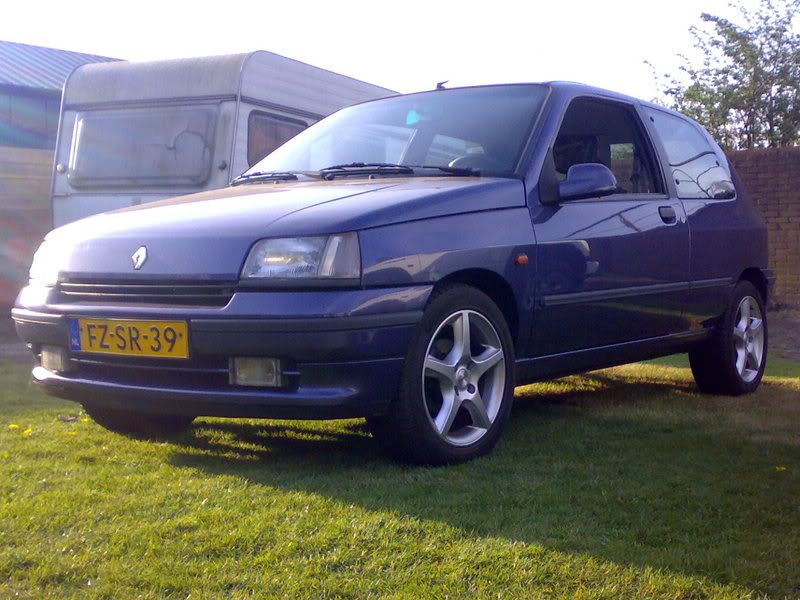

[img]http://i108.photobucket.com/albums/n12/ ... 007176.jpg[/img]
m.v.g Dennis
ryClio16v
Berichten: 75
Lid geworden op: do 8 mar 2007 20:52
Locatie: Arnhem
neem een 1.4, net wat meer power maar als je rijstijl hetzelfde blijft waarschijnlijk een zelfde verbruik (minder moeite = minder toeren = beter verbruik :P) en de auto ziet er zeker nog goed uit, mooie velgen ook? welke zijn het als ik vragen mag
