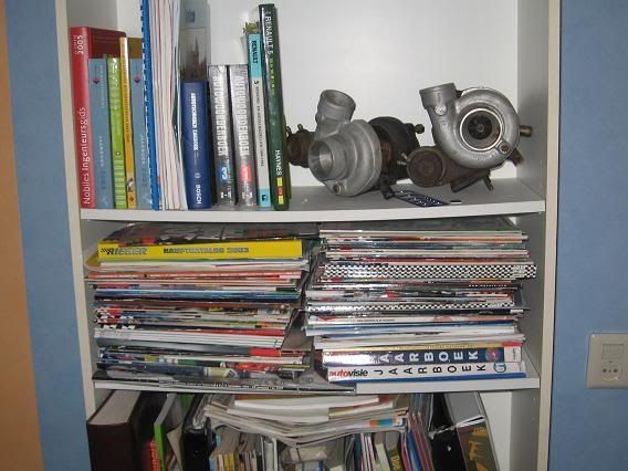

Ok duidelijk, de olieafvoer moet onderaan zitten. Ik heb nog 2 turbo's bijgekocht, waarvan 1 goede, en een slechte. De slechte ga ik eens mee experimenten om de huizen te draaien.
Ohja, ik heb die Fuego turbo toch gekocht

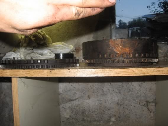

Kijk voor de gein ook nog even naar het verschil van de vliegwielen....
[img]http://i94.photobucket.com/albums/l114/ ... nklein.jpg[/img]

Bovendien horen het vliegwiel (met die gaten) en het koppelingshuis bij elkaar.

Ohja, ik MOET trouwens dit vliegwiel wel gebruiken.. helaas. De prise-as zit IN het vliegwiel gelagerd. Bovendien heb ik de "hoogte" van het vliegwiel nodig om mijn drukgroep in de buurt van het druklager te krijgen.

Wat Schnabbel bedoelt is, dat je ontsteking z'n bdp signaal van die grove tanden van je vliegwiel pakt. En die grove tanden heb je dus niet op je volvo-vliegwiel zitten.

Die gaten zijn dus in plaats van de grove tanden. Dat is wat Abel ook bedoelde volgens mij..

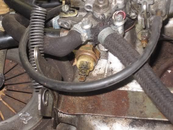

Deze sensor die in de carburateur zit, wat doe hij precies? (geen id)
[img]http://i94.photobucket.com/albums/l114/ ... bklein.jpg[/img]

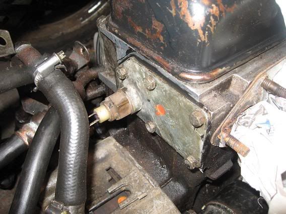

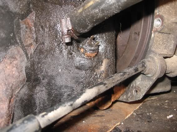

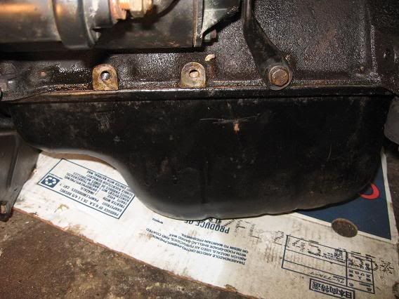

Deze sensor die in de carterpan zit, wat doet hij? (olietemp?)
[img]http://i94.photobucket.com/albums/l114/ ... terpan.jpg[/img]

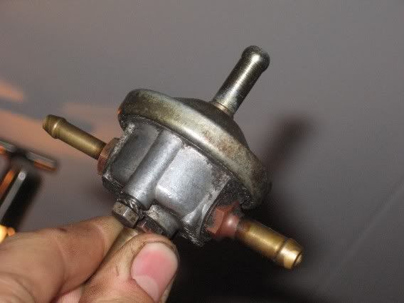

Deze sensor zit op het oliedrukcircuit aangesloten, wat doet hij precies? (ik dacht aan waarschuwingscontact EN oliedruk in waarde doorgeven?)
[img]http://i94.photobucket.com/albums/l114/ ... orolie.jpg[/img]
Kan iemand mij per sensor precies vertellen hoe en wat?
Alvast bedankt.

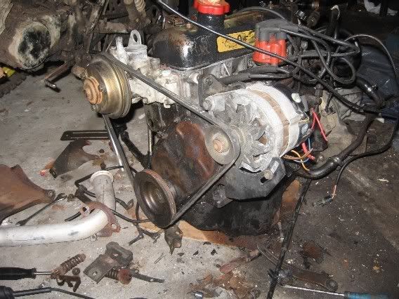

Verder heb ik nog een paar foto's:

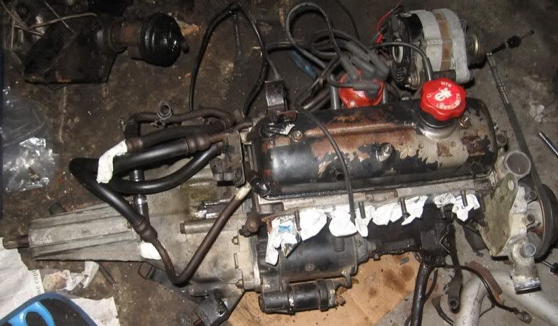

Het complete blokje, ziet er anders uit hé?
[img]http://i94.photobucket.com/albums/l114/ ... boblok.jpg[/img]

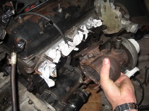

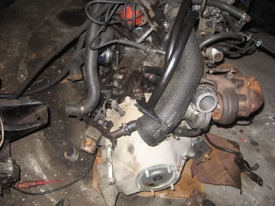

Dit is hoe de turbo straks ongeveer moet komen, echter kan ik dat pas goed beoordelen natuurlijk als het blok erin ligt.
[img]http://i94.photobucket.com/albums/l114/ ... oturbo.jpg[/img]
Groeten rwd-student[/list]

Sensor 1 is een thermocontact, die zorgt voor de antiperculatieventilator.
Onbelangrijk
Sensor 2 is een oliepeil sensor dmv verschillende weerstand over de 2 aansluitingen.
Sensor 3 is een oliedruk sensor. 1 aansluiting zorgt dat het olielampje aangaat, 1 aansluiting is voor het drukmetertje. Wie welke is even nameten
Waar de weerstand met massa varieert als je gasgeeft, is voor het metertje
Onbelangrijk

Die eerste sensor kon ik echt niet thuisbrengen, maar dat antipercinflatie systeem verklaard alles
Ik denk dat ik in plaats van sensor 2 een temperatuursensor ga plaatsen, oliepijlen doe ik wel onder de kap
Sensor 3: dat het olielampje aangaat, is dus voor als de oliedruk te laag is he? Bij volvo zit die namelijk ergens anders (links van het oliefilter zit bij renault een dichtgeschroefd gat.)

JustementRwd-student schreef: dat het olielampje aangaat, is dus voor als de oliedruk te laag is he?
daar kun je dus lekker makkelijk het orgineel inschroeven!Rwd-student schreef:Mooie bedankt![]()

Idd.. Ik wil ook nog een olietemperatuursensor. Ik weet nog niet of ik die in het carter kan plaatsen (waar nu de oliepijlsensor zit dus).
In principe wel maar dit is een beetje een kromme weergave van de olietemperatuur.
Dan zou ik de temperatuursensor plaatsen waar je origineel je druksensor plaatst! Dan hou je de huidige druksensor aan.

Riël schreef:In principe wel maar dit is een beetje een kromme weergave van de olietemperatuur.
Dat is dan mischien nog wel het beste ja. Ik zal eens opzoeken wat voor draad dat is.

En daarna was de watertemperatuursensor aan de beurt, want die wilde ik graag hebben. (bij renault is dit een dicht plaatje)
[img]http://i94.photobucket.com/albums/l114/ ... sensor.jpg[/img]

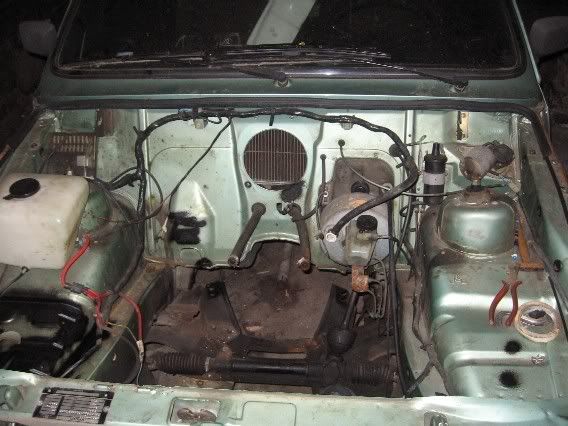

En Vervolgens was het tijd het blokje er dan eindelijk in te hangen:
[img]http://i94.photobucket.com/albums/l114/ ... 43leeg.jpg[/img]
Hier heb ik verder even geen foto's van. Alles ging perfect tot de laatste centimeter, jawel, het blok past NIET... Balen zeg. De vorm van de carterpan is bij volvo zo gevormd zodat het stuurhuis mooi onder het blokje doorloopt. Het GTT blok heeft die uitsparing in de carterpan niet. (Of tenminste, niet zo groot. Ik had het dus ook niet zomaar kunnen zien)
Maargoed, stilblijven zitten zijn we nog nooit wijzer van geworden dus het blokje er weer uitgetakeld, hmm... Dat wordt dus een volvo carterpan. Alleen zit daar geen extra carterontluchting op en een turboolieafvoer. Die van de GTT carterpan afgeslepen:
[img]http://i94.photobucket.com/albums/l114/ ... chting.jpg[/img]
Omdat de carterpan een andere vorm heeft, is ook de oliepijlstok + houder anders. De oliepomp aanzuiging zit ook op een andere hoogte. Dus ik heb de oliepijlstokhouder overgezet, en het pijpje dat doorloopt in het carter aangepast zodat de volvo carterpan erop past. Ik heb ook gelijk de oliepomp vervangen door de volvo oliepomp. De carterpan past er nu op.
Omdat ik de motortakel weer terug moest brengen heb ik de casterpan er voorlopig maar even op laten zitten. Ik hoop volgende week de olieafvoer en carterontluchting erop te kunnen lassen.
Inmiddels heb ik van Jacob een brandstofdrukregelaar binnen (thanks
[img]http://i94.photobucket.com/albums/l114/ ... gelaar.jpg[/img]
Omdat ik toch foto's aan het maken was vond ik het wel zo leuk om jullie mijn boekenplank te showen:
[img]http://i94.photobucket.com/albums/l114/ ... enkast.jpg[/img]
Kortom, als ik volgende week tijd heb om de carterpan in orde te maken dan kan het blokje wel in de wolf met lamskleren gehangen worden.

sjonge wat en werk je kan toch ook gewoon even een deuk ik die carterpan rammen als er tenminste niets achter zit wat dan aanloopt scheelt je een hele hoop werk
