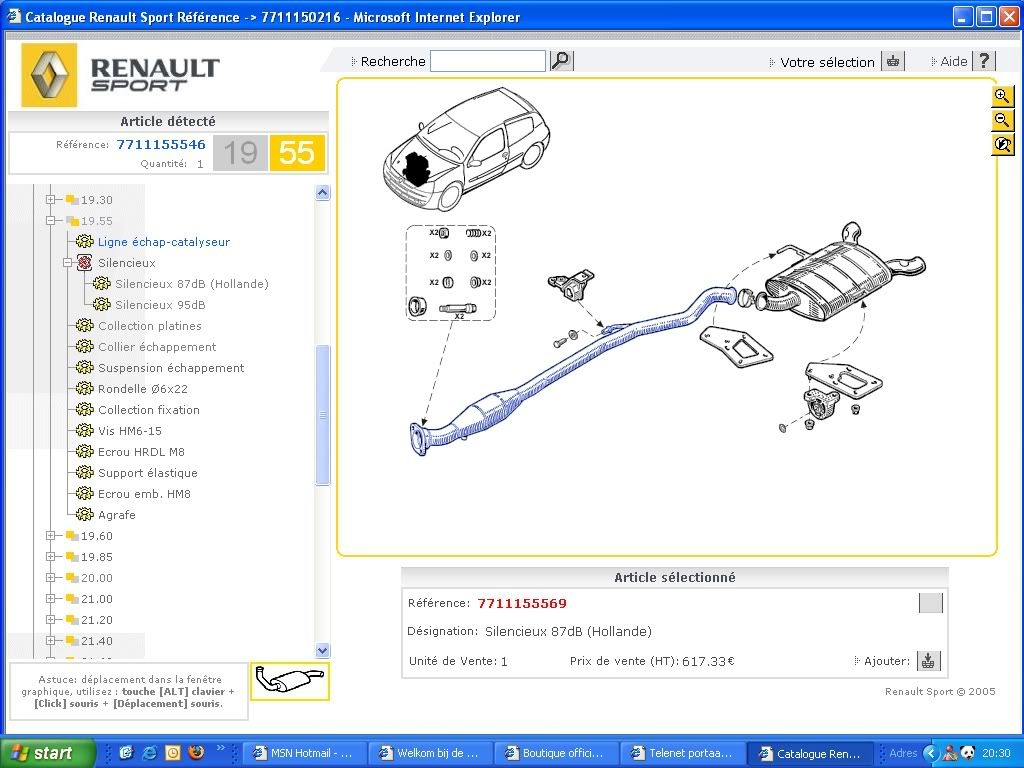

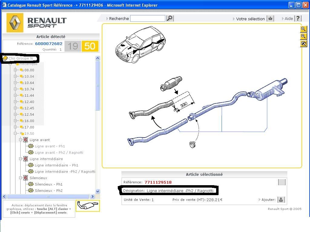

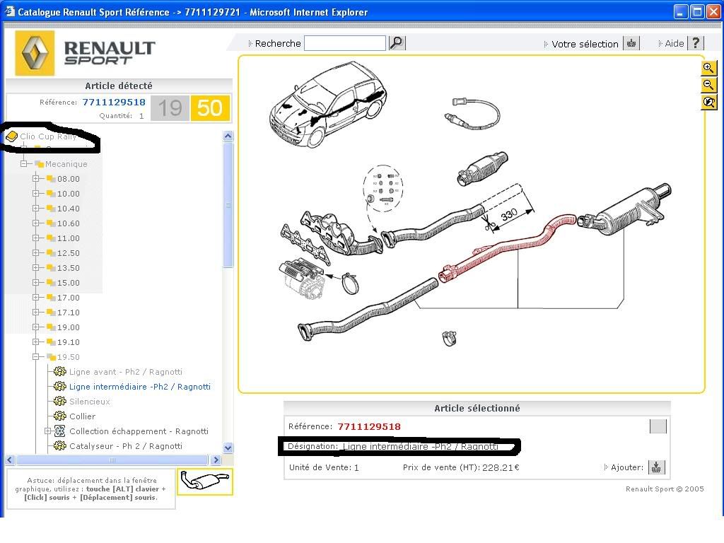

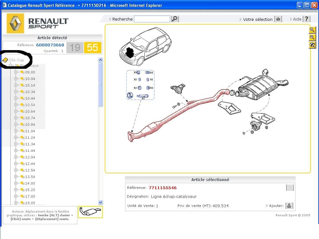

bij renault maken ze drie verschillende orders:
-clio cup
-clio cup ralley
-clio gr N
ph1 en 2 hebben dezelfde middenpijpen en einddempers
ph3 is iets verschillend op het eindstuk van de middenlijn vanwege de achterste demper die centraal geplaatst wordt.
illustratie in bijlage: (duidelijker kan het niet zijn denk ik...daarmee zijn ook gelijk alle verhalen de wereld uit geholpen)
CLIO CUP
[img]http://i83.photobucket.com/albums/j320/ ... ckopie.jpg[/img]
CLIO GR N
[img]http://i83.photobucket.com/albums/j320/ ... Nkopie.jpg[/img]
CLIO CUP RALLEY
Volgens de officielle site van renault heeft de voorpijp/verbinding met cat een diameter van 67 mm (buitendiameter), de middenpijp 63 mm buitendiameter en de einddemper (orbisoud) 70 mm
