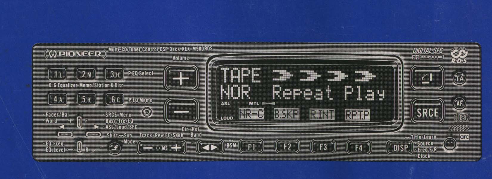

Hoi,
Tis als volgt opgebouwd.
Een headunit KEX M900rds
Een 12-cd wisselaar CDX M12
Een Hide-away tuner GEX T70 rds-2
Een afstandsbedienig CXA 3730
De headunit heeft een cassetedeck en de volgende functies
*Bass/treble voor en achter gescheiden + instelbare vorm.
*Grafische EQ 60 125 250 500 1K 3.5K 10K
*Parametrische EQ met 3 +12/-12 punten die traploos tussen 0-20 khz geplaatst kunnen worden voor en achter gescheiden.
*DSP processor voor jazz/studio/concerthall/stadium geluid.
*Volume control naar gelang rijsnelheid d.m.v. ingebouwde sensor
*en de dingen die er normaal ook op een radio zitten
Je kan kiezen uit de PEQ bass/treble met drie geheugens of de GEQ bass/treble met zes geheugens. De GEQ is niet voor en achter apart instelbaar. De head unit heef 4x tulp uitgang (geen subwoofer uitgang) een optische ingang en een aux-ingang. Ook een afneembaar front.
Tsja, en de prijs is eigenlijk wat de gek er voor geeft. Ik weet niet precies hoe oud het is, ik heb het 2 jaar geleden van een kennis gekocht die er nieuw toen meer dan 3000 piek voor betaald heeft. Dus ja, ik wil er toch wel een paar honderd piek voor hebben.
