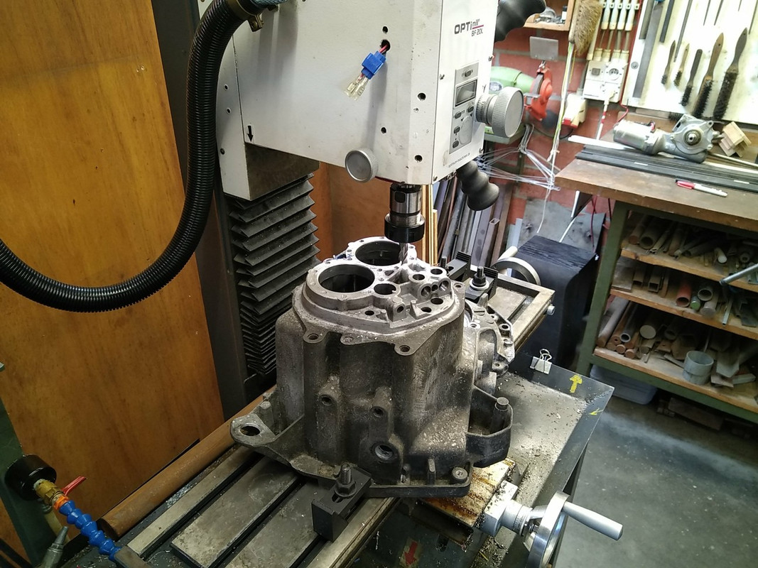

Eind vorige week heb ik de bak kunnen affrezen voor de bril.
Gelukkig kon ik gebruik maken van een goeie vriend die een hobby freesmachine heeft staan, maar lukte wel aardig moet ik zeggen!
Het diff. Is ondertussen ook gemonteerd op moment en met de juiste lagerspanning.
Hier heb ik nog een tool moeten maken om het kroonwiel te kunnen blokkeren om bovenstaande zaken te kunnen doen.
De primaire en secundaire as zijn ook voorzien van de nodige spacers om de voorspanning op de conische lagers te krijgen.
Volgende uitdaging gaat de meenemer van de schakelvork worden.
Die is niet meer verkrijgbaar en het brons is echt ver uitgesleten van de schakelvinger.
Deze week daar maar eens voor kijken!
