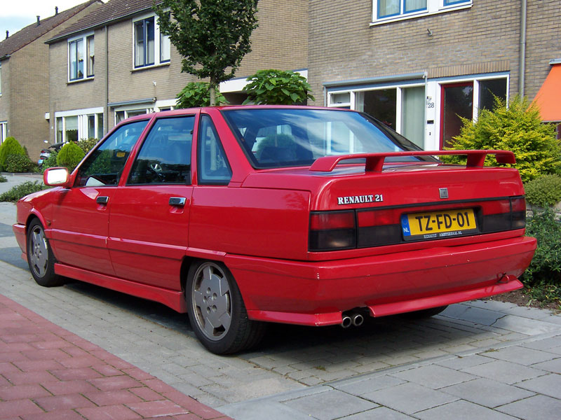

Afgelopen zondag deze 21T bij Frank opgehaald:
[img]http://www.renault5baccara.nl/Afbeeldin ... 21voor.jpg[/img]
[img]http://www.renault5baccara.nl/Afbeeldin ... achter.jpg[/img]

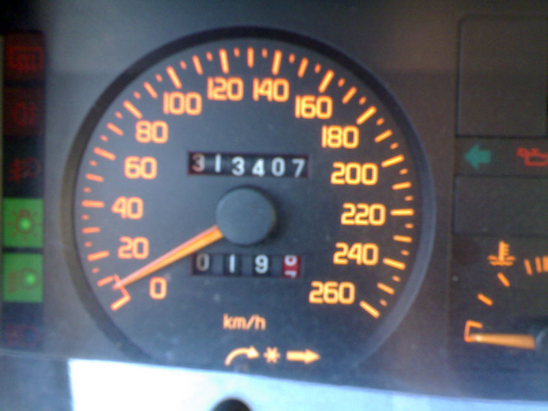

313.000 km, maar technisch weinig mee mis. Het lampje van het ABS gaat geregeld branden, maar daar is het een echte 21T voor. Ik weet nog niet precies wat ik ermee wil: kooi erin voor de Ring, of helemaal netjes maken?
[img]http://www.renault5baccara.nl/Afbeeldin ... teller.jpg[/img]

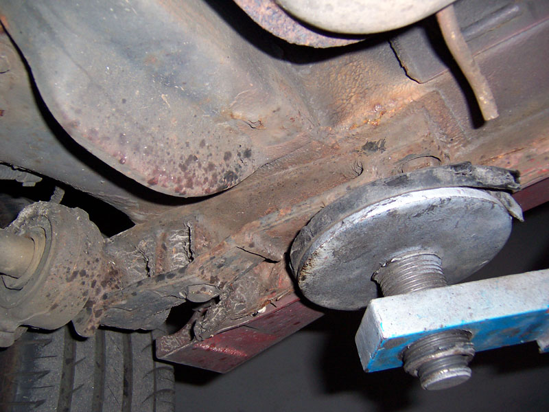

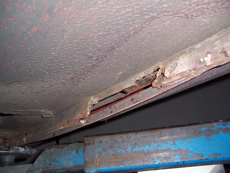

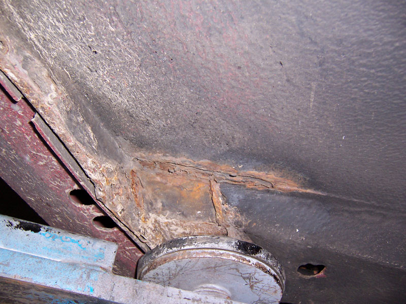

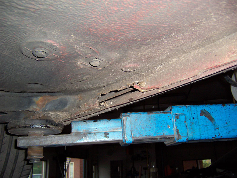

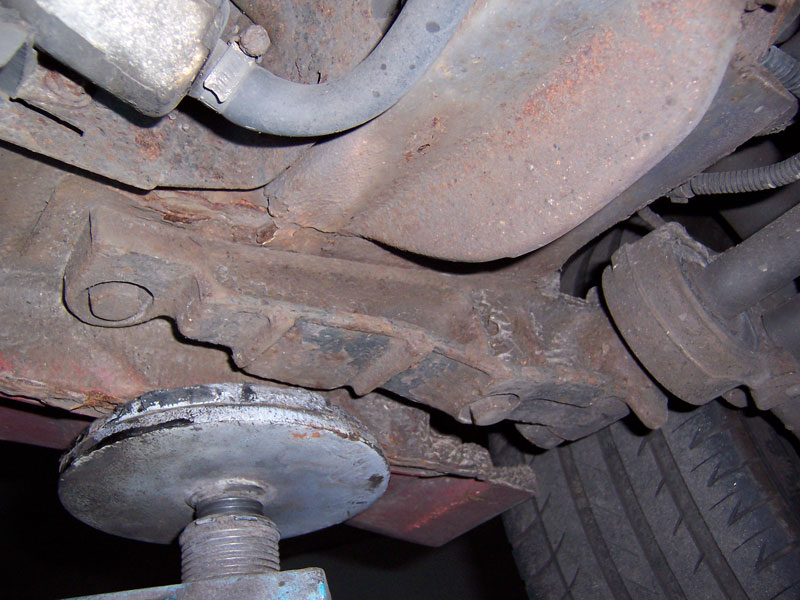

Eerst maar eens op de brug gezet om de onderkant te bekijken. Blok ziet er keurig uit, de vorige eigenaar was er ook erg netjes op. Bak lekt iets bij de aandrijfassen. En ook de stuurbekrachtigingspomp lekt wat.

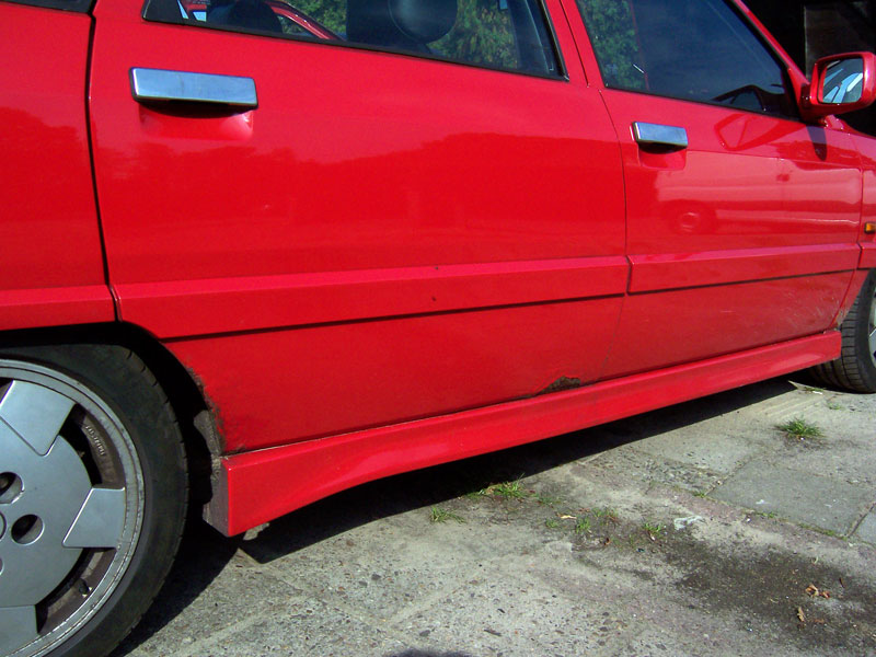

De bodem en dorpels hebben een paar mindere plekken, wat ik bij de aanschaf al gevoeld had:
[img]http://www.renault5baccara.nl/Afbeeldin ... /bodem.jpg[/img]
[img]http://www.renault5baccara.nl/Afbeeldin ... _links.jpg[/img]
[img]http://www.renault5baccara.nl/Afbeeldin ... rechts.jpg[/img]

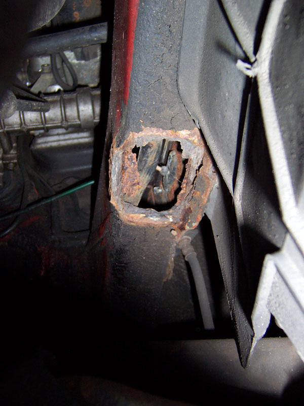

De kokers aan de voorzijde zijn ook wat minder:
[img]http://www.renault5baccara.nl/Afbeeldin ... /koker.jpg[/img]
Allemaal niet echt een probleem, een paar uurtjes lassen lost een boel op. De bumper en front hebben een boel steenslag, ik denk dat ik daarop maar eens ga oefenen als autospuiter.

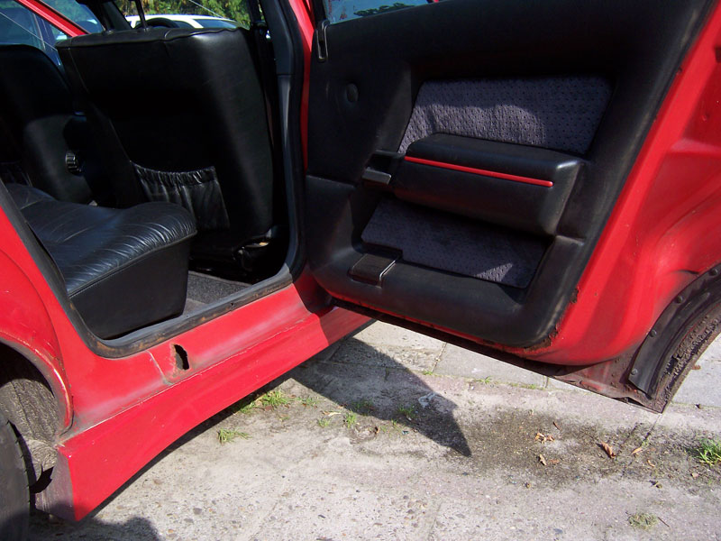

Het portier rechtsachter is slecht, dat moet echt vervangen worden. Net als het scharnier rechtsvoor, die deur zakt enorm. En de wielkastranden achteraan, maar daar zie je zo niets van. M'n garagebedrijf heeft nog een harde Nevada staan, kan mooi als donor dienen.

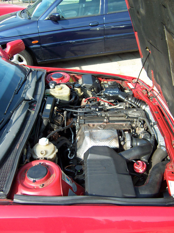

Vandaag de remblokken voor vervangen, ABS-ringen en dumpvalve schoongemaakt.
Blokken waren bijna op, dat was dus net op tijd. Wel Textar trouwens. Er zit nu gewoon origineel op. Gelijk de ABS-ringen te lijf gegaan met een scotchje. Ook geprobeerd de sensoren los te maken. Daar ben ik mee gestopt toen de bovenste helft van een sensor wel bewoog, maar de onderste helft niet.
Als volgende de dumpvalve: daar zat wel wat veel vet in. De zuiger is ingesleten, zou daar een vervanging voor te krijgen zijn?
En de proefrit: remt weer heerlijk, ABS-storing is weg en de psssjjjjt is iets beter. Dat ABS werkt wel grappig: tijdens de werking van het ABS komt het pedaal omhoog.

En wat is die motor eigenlijk raar geplaatst, voor de vooras:
