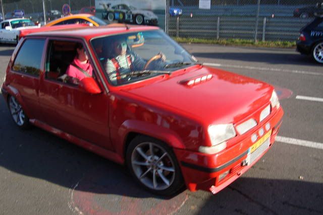

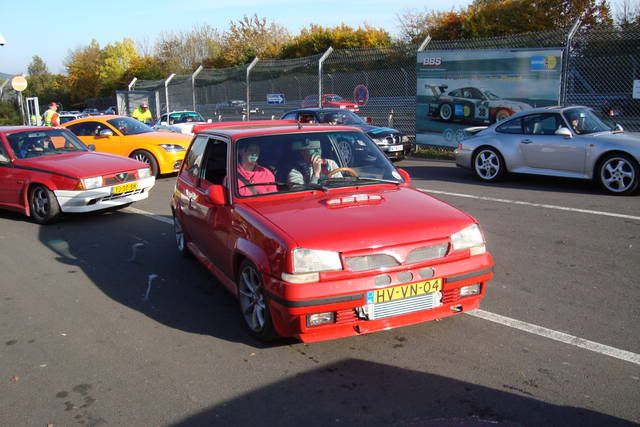

Nog een paar :foto: :foto: van de gtt in actie @ de ring :D
[img]http://www.ring-bilder.de/galerien_read ... 2_5352.jpg[/img]
[img]http://www.ring-bilder.de/galerien_read ... 2_5353.jpg[/img]

Minder remmen en dat meen ik serieus :D
Als je de ring nognie kent sta je erg veel op je rem en rem je veel slepend, je moet echt meer terugschakelen (evt. met tussengas) en zorgen dat je pas op het laatst hard remt.
Nu is dat best lastig, zeker als je de baan nognie echt kent, dan rem je toch bijna voor elke blinde bocht. Maar daardoor houd je dus veel je voet op de rem en zo creeer je toch fading.
Grote kans dat na een tijdje je pedalfeel weer gewoon terugkomt trouwens...
