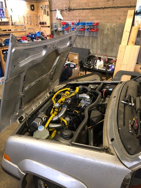

Re: Restauratie 5GT Turbo “motor ruimte wordt voller”
Postby paratroeper » Mon 13 Aug 2018 22:25
Goed vandaag aan het rommelen geweest.
Sommige siliconen slangen passen eigenlijk net niet in combinatie dikke radiateur en interpoleer helaas.
Die maar even iets aangepast zodat het allemaal ook maar NET past in die kleine Motorruimte. :D
Verder de ontsteking nog even nagekeken of die echt goed stond en diverse slangen al gemonteerd.
Radiateur en toebehoren, kabelboom ook gemonteerd.. rustig aan wordt de motorruimte voller en voller :D
Paar fototjes van vandaag;
Postby paratroeper » Wed 15 Aug 2018 17:55
Thnx, dat komt wel goed al is het niet altijd genieten maar vloeken omdat het ff geleden is dat ie uit elkaar is geweest :lol:
Vandaag ook weer bezig geweest, bijna alles zit erin.. alleen ik kan me nog vaag herinneren dat er ergens een extra steun zat voor de turbo die dan met 2 bouten op de versnellingsbak gemonteerd zit.
Heeft er iemand daar een foto van? :D

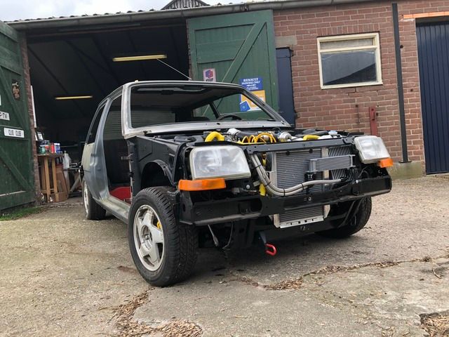

Postby paratroeper » Mon 28 Jan 2019 18:41
Ik heb geen flauw idee of die aan de andere kant zou moeten zeggen eerlijk gezegd.
Ja, soms denk ik de helft kan wel weg :gun:
Tevens afgelopen zaterdag nieuw voorbumpertje opgehaald bij Chris, uitlaat ook binnen gehad afgelopen week..
Nu alleen nog even wat tijd vinden om te monteren.. zaterdag bezig geweest met de uitlaat maar, daar heb ik al ruzie mee gehad met die mooie O-ring pakking tussen downpipe en voorpijp :gun: :X
Deze week maar is verder ruziën |: :D
