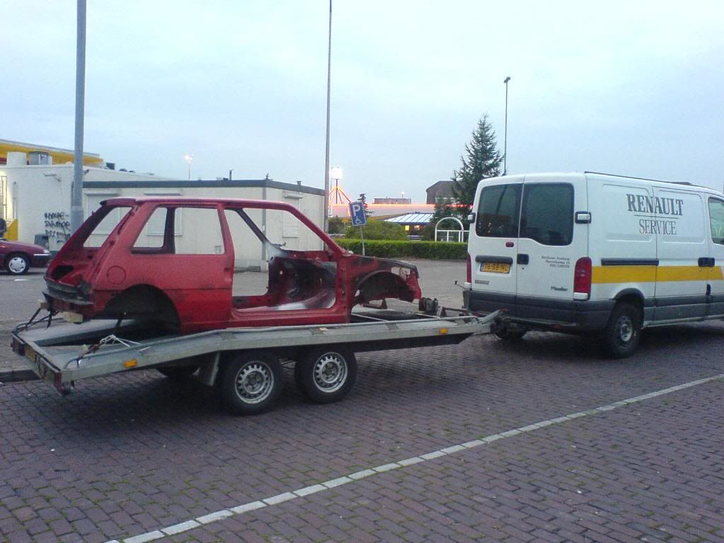

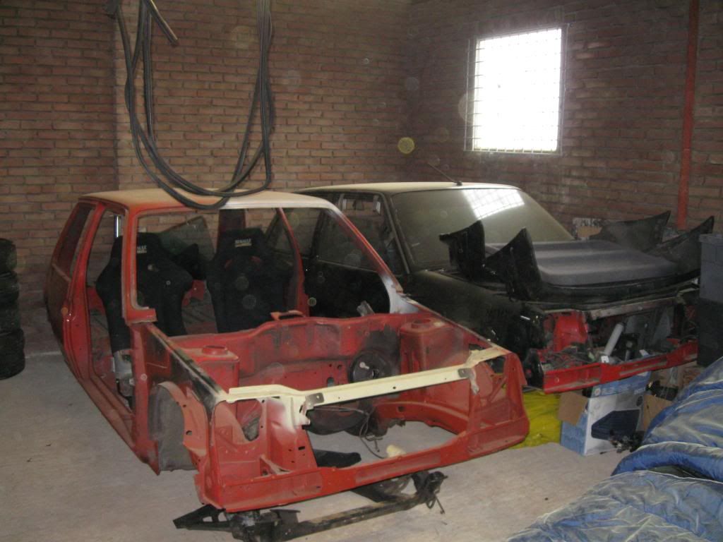

Na wat nodige opruim werkzaamheden is er eindelijk zin/tijd om aan een 'echt' project te gaan beginnen.
Het verhaal is begonnen in 2008;
Eigenlijk bedoeld voor een ander medeforummer, maar uiteindelijk via nóg een andere medeforummer bij mij terecht gekomen.
Het gaat hier om een origineel Nederlandse GT Turbo uit '86 in mooie kleur rood. Compleet kaal, geen schroefje of klemmetje te bekennen. Uitstekende basis om mee te beginnen. Enkel de parafan ontbreekt en zijn wat zichtbare roestplekken die al bloot zijn gelegd om aangepakt te worden.
Na een tijd in de hoek te hebben gestaan wegens andere projecten (Safari-5 en Estafette) werd het toch eens tijd om het project te gaan starten...
Als eerste zijn dus de laswerkzaamheden aan de beurt zodat er in elk geval een roestvrije carrosserie klaarstaat. Zo gezegd, zo gedaan;

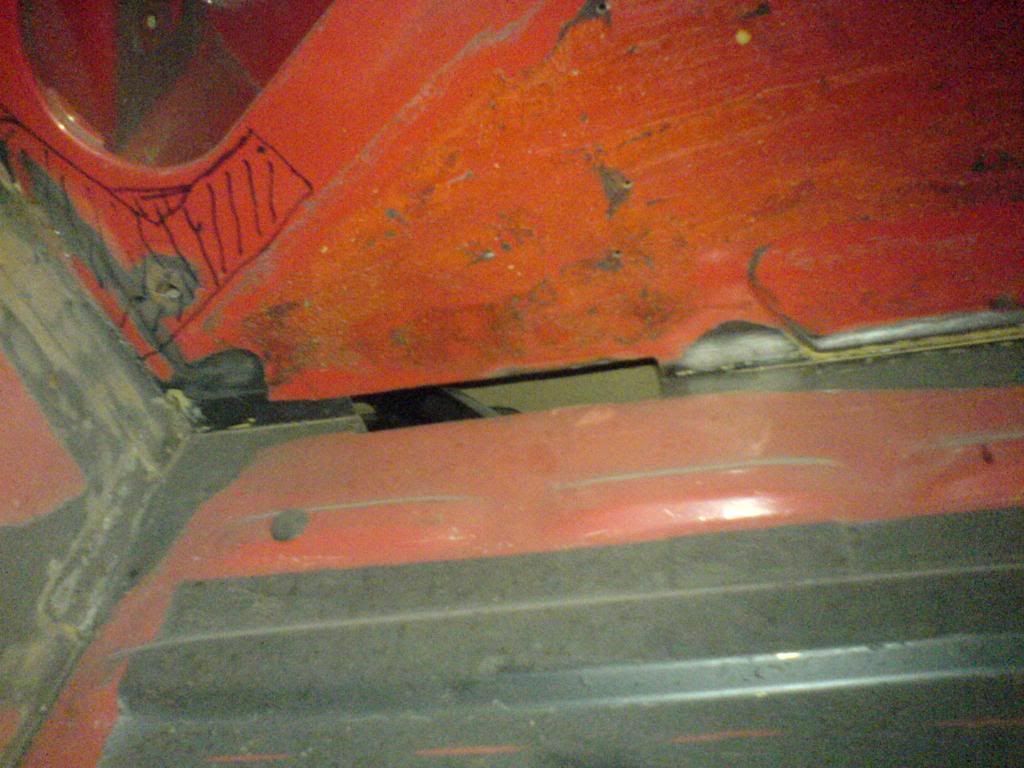

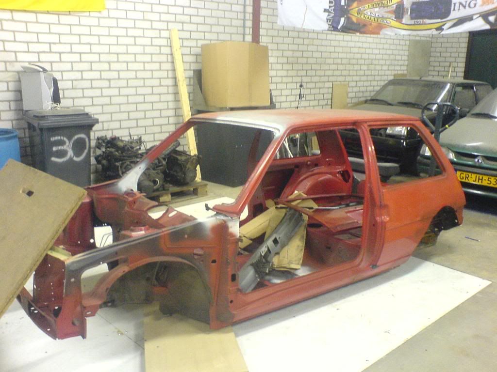

De schade:
Na herstel:
Volgende plannen zijn nu om alle resterende oude tectyl enzo van de bodem en uit de wielkasten te verwijderen om vervolgens overal een verse nieuwe laag op aan te kunnen brengen. Alle kitranden waar normaal roest achter gaat zitten zijn overigens ook allemaal verwijderd dus die moeten ook opnieuw gekit gaan worden.
De stap daarna is natuurlijk het strakmaken en laten spuiten, maar dat zal nog wel even op zich laten wachten ivm het budget :P

btw laswerk ziet er ook erg netjes uit.

Postby Steven » Wed 22 Dec 2010 20:59
Knap laswerk, zelf gedaan?
User avatar
Donateur
Posts: 26862
Joined: Sat 22 Dec 2001 0:00
Location: Alkmaar
Postby MartijnG » Wed 22 Dec 2010 21:03
Nee, dat heb ik uitbesteed aan een goede lasser (http://www.lasklus.nl). Goed persoon met goed geleverd werk (Y)

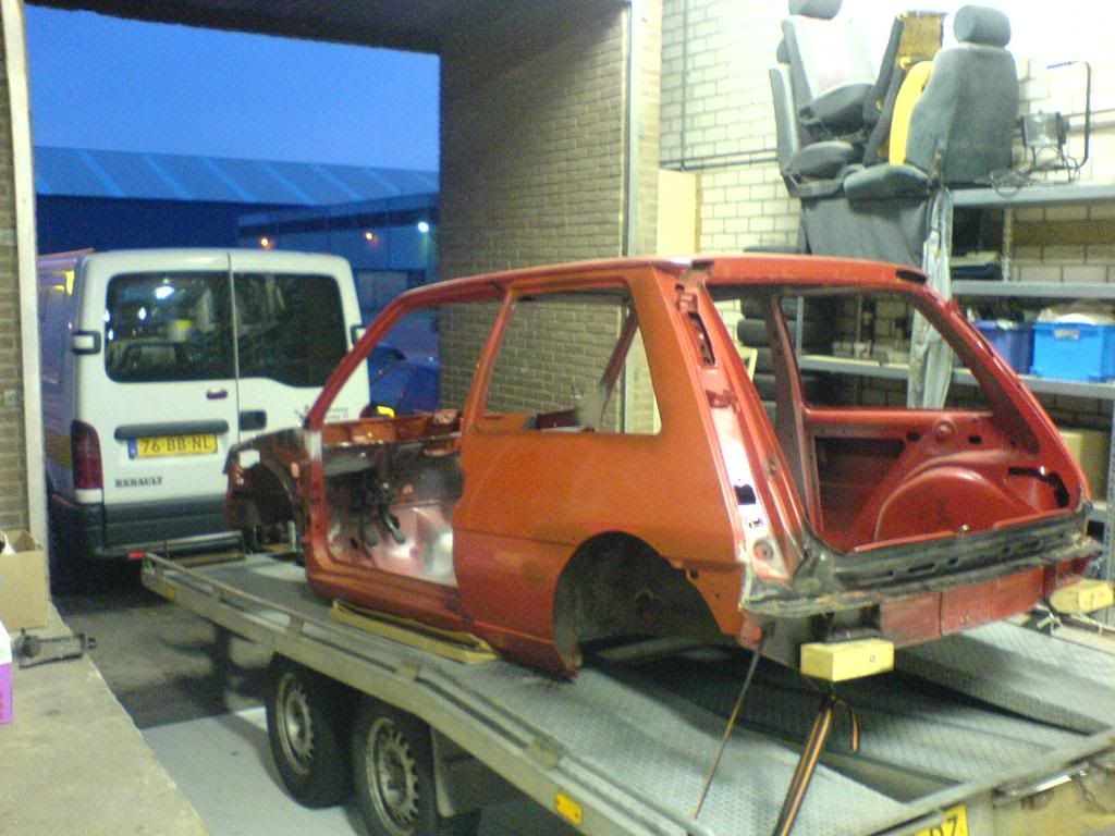

Moest je daarvoor de kas wegbrengen of die die dat op locatie?

@ Sven: Auto is wel op vervoer naar hem toegebracht ja. Kan ook op loctaie maar daar had ik niet genoeg ruimte voor en geen beschikking over een brug. Nu gewoon op de ambulance geladen en achter de Clio gehangen (Y)

Postby Jochem de Haas » Sat 25 Dec 2010 8:55
Als ik het zo zie hoe het gelast is dan doen Florus en ik er niet voor onder als 2 beunhazen :lol:
Ergens denk je altijd dat de profesionele lasser het meteen een stuk beter doet, maar nee .......het komt gewoon op het zelfde neer (Y)
Alleen zou ik denk ik de lassen weg hebben gehaald met een lamellen schijf ipv een afbraamschijf die je denk ik gebruikt hebt, omdat je best wel diepe sporen in het metaal ziet of lijkt dat maar zo ?
Verder suc6 je bent er bijna :lol:

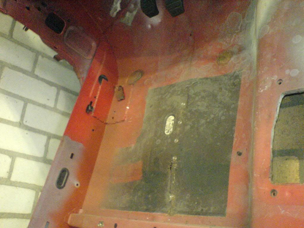

Postby MartijnG » Sun 26 Dec 2010 15:44
Jullie laswerk ziet er ook echt niet slecht uit, dat is zeker waar (Y)
Ga hier alvast wat advies inwinnen;
* Ik wil alle huidige tectyl en bagger verwijderen. Wat is de slimste manier om hiermee om te gaan? Mij lijkt een boormachine met één of andere borstelkop erop het makkelijkst. Dacht eerst ook aan zo'n staalborstel voor op het boormachine maar daar krijg je ook meteen krassen in het metaal en die borstelharen vliegen ook altijd zo lekker in de rondte...tips?
* Zodra alle tectyl en bagger eraf is, wat is dan de verstandigste manier om het metaal te behandelen? Zinkspray meteen over het metaal en daarna gewoon tectyl er overheen smukken?
Tips zijn welkom :smile:

Postby Wouter » Sun 26 Dec 2010 15:49
Bij die witte heb ik met een plastic achtige tol kit e.d. verwijderd. Ging erg makkelijk, maar goed dat lag daar voor handen bij dat schadebedrijf.
Posts: 14527
Joined: Sun 21 Aug 2005 19:50
Location: Nieuw Vennep
Postby Jochem de Haas » Sun 26 Dec 2010 16:05
Ik heb vorige x bij mijn Williams de bodem gestraald ....
Als de tectyl een beetje los zit gaat het perfect.
Als het nog heel vast aan de bodem zat dan haalde ik er ff een brander overheen en straalde het toen.
Oke het geeft wat zooi maar verder heb je nagenoeg geen schade aan je caros
Idd zinkspray en dan stone chip das net ff andere tectyl die geeft een elastische onderlaag en als er dan een steentje tegen aan komt blijft het zitten terwijl gewone zwarte tectyl er zo afspringt...
En ik zou alle randjes die in de bodem zitten afstrijken met kit, uiteraard voor dat de stone chip er over heen spuit

Postby Wouter » Sun 26 Dec 2010 16:25
Wouter de Wit wrote:Bij die witte heb ik met een plastic achtige tol kit e.d. verwijderd. Ging erg makkelijk,
Zoiets dus, maar het wordt wel een aardige rotzooi
Denk dat Jochem z'n manier beter en sneller werkt
Posts: 14527
Postby MartijnG » Sun 26 Dec 2010 18:25
Ja, stralen is ideaal maar daar moet je wel de apparatuur voor hebben :wink: En dat heb ik dus niet. Het makkelijkste voor mij is iets met het boormachine of slijptol.

Postby mark 5t » Sun 26 Dec 2010 20:38
buiten zetten als het vriest en dan met een kunstof hamer onder de bodem kloppen ter hoogte van de ontdreuningsplaten.
vliegt het er uit en geen rommel!!!!!!
