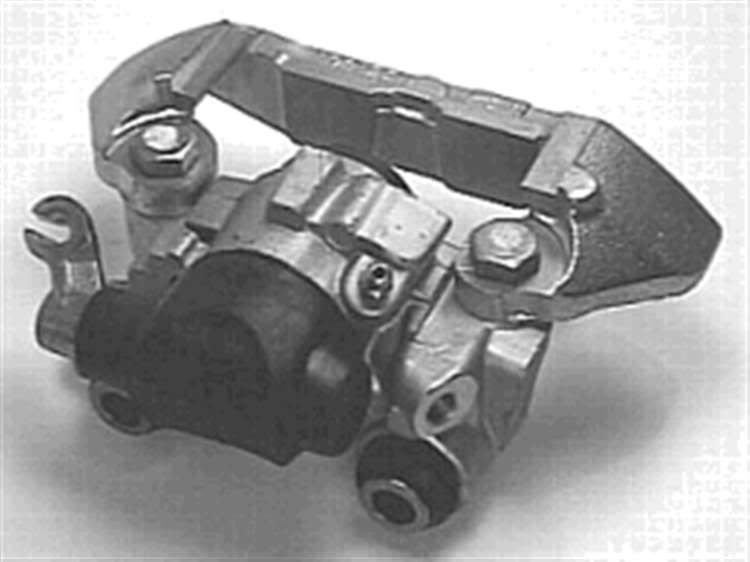

Welke Renaults hebben dezelfde remklauwen achter als de Williams? Het rempedaal klopt bij het remmen en de velg rechtsachter voelt warm aan na het rijden. Ik vermoed dat de remklauw rechtsachter weer gangbaar gemaakt moet worden, maar wellicht het is handig om deze direct door een goede tweedehands remklauw te vervangen.
16v, rsi, 5 gtt en ik denk een Clio RS ook?
volgens mij: clio/19 16v, 5 gt turbo zijn allemaal het zelfde ( achter he )
'T eerste type clio RS achter remklauwen pas ook mits je beiden kanten tegelijk monteerd, de hevel v/d handrem is ietsjes anders, dus monteer je er maar 1 dan krijg je waarschijnlijk remverschil (alleen bij gebruik handrem uiteraard) :wink:
Onder mijn zwarte GT Turbo zitten aan de achterkant iig 2 klauwen van een eerste type clio RS (Y)
kun je dan niet gewoon 1 kabel verder opspannen?
(kan t verschil zo ff niet voor de geest halen, maar volgens mij is er 1 hevel gewoon langer?)

Haas schreef:kun je dan niet gewoon 1 kabel verder opspannen?
Nee je kan alleen beide kabels spannen. :wink:
VLK Groep
En hij is iets langer,en volgens mij staat ie ook iets breder,dus 't armpje is wat langer...
GTT Klauw:
[img]http://i306.photobucket.com/albums/nn26 ... Tklauw.jpg[/img]
RS Klauw
[img]http://i306.photobucket.com/albums/nn26 ... Sklauw.jpg[/img]
