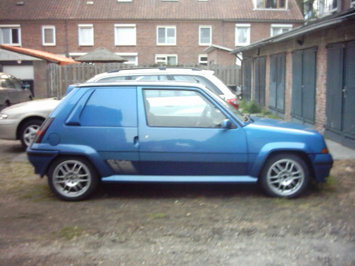

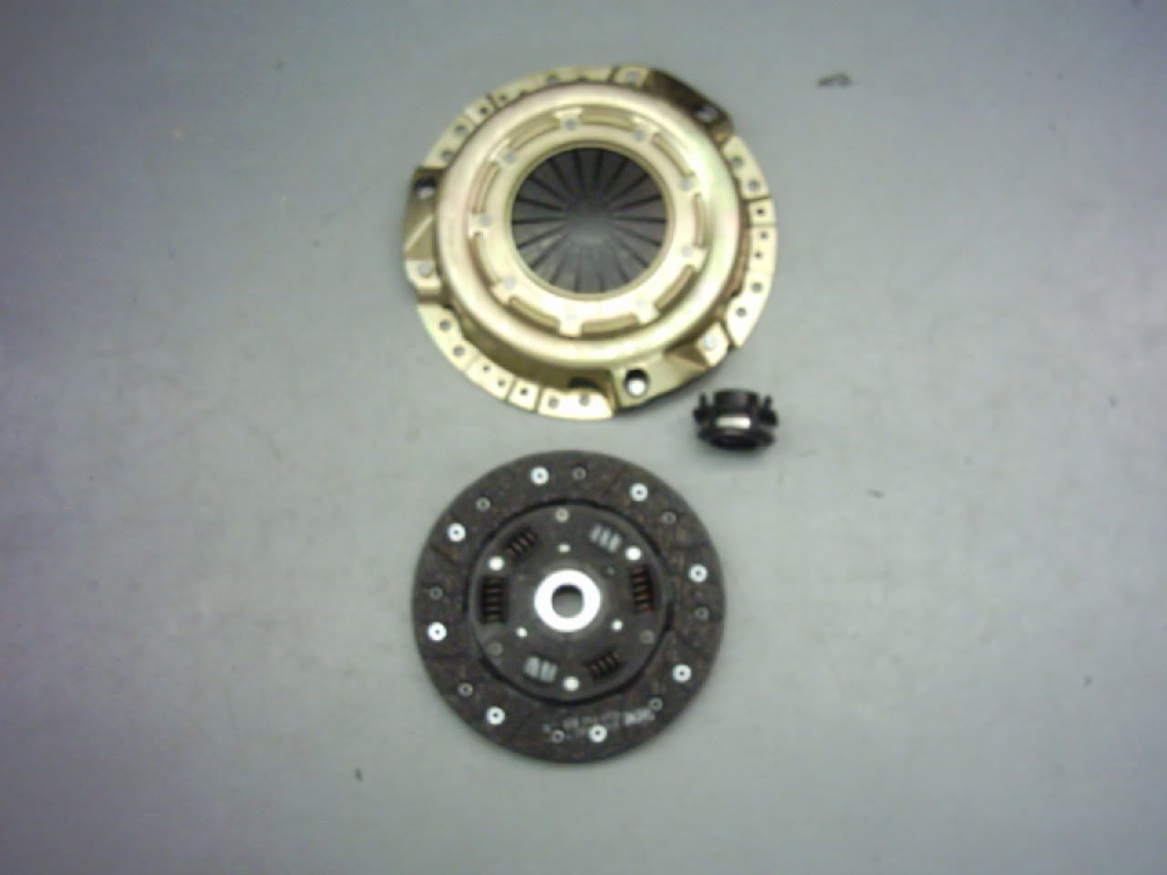

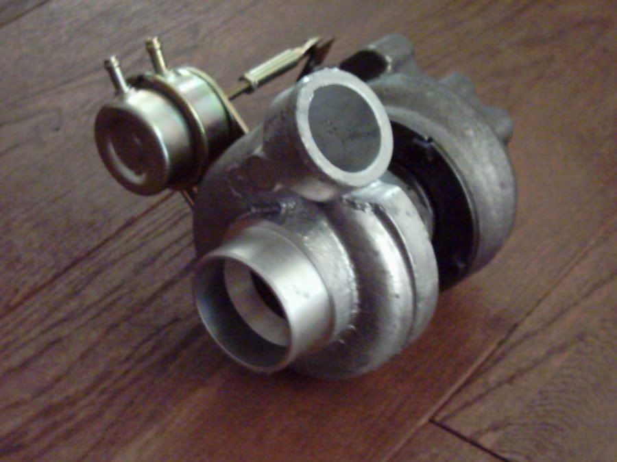

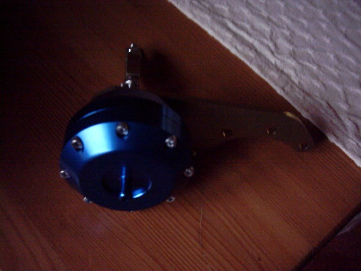

Ben al een tijdje bezig met het verzamelen van onderdelen om mijn GTT wat meer vermogen te geven en ook om dat nog betrouwbaar te houden >-) . Ik was eerst van plan om alles in te laten bouwen maar zoals normaal is bij dit soort projecten, is het geld inmiddels ver op :( . Ik werk zelf in de bouw dus heb weinig verstand van dit soort projecten en wil, om de kosten te besparen, jullie hulp inroepen. De meeste rand onderdelen heb ik(motorblok ligt nog bij Achterberg en versnellingsbak bij Reinier) maar mij lijkt het verstandig om zoveel mogelijk te leren voordat ik er aan begin. Als jullie advies of opmerkingen hebben hoor ik die graag want ik ben van mening dat ieders mening een waarheid heeft. Zo, tot zover de intro, nu ff wa pics :D [img]http://img.photobucket.com/albums/v218/ ... GE0013.jpg[/img] Snap je nu dat ik verliefd ben :) [img]http://img.photobucket.com/albums/v218/ ... GE0160.jpg[/img]Het belangrijkste!!![img]http://img.photobucket.com/albums/v218/ ... GE0162.jpg[/img]De sachs powerclutch :smoke: :smoke: :smoke: :smoke: Afbeelding AfbeeldingDe spullen Reichard AfbeeldingDe spullen van Mister RenaultAfbeeldingC&E Turbo Chargers 8) AfbeeldingEn m'n groep A carb(met dank aan Mathijs :worship: )Hoop dat jullie me helpen en steunen in dit project want er zijn mensen die me voor gek verklaren maar die hebben nog nooit in een GTT gereden :D

Goed bezig (Y)

zo dat ziet er allemaal super uit aan de spullen zal het in elk geval niet liggen :worship: :worship: . met je remmen zal het strax wel in orde zijn als ik je klauwen zo zie :),
die koppeling kan wel wat geweld verdragen heb dezelfde in mijn gtt zitten.

Wat voor een turbo is het ?
Tis de MD28R. T2 turbine huis en lager met een T25 compressor gedeelte. :p
