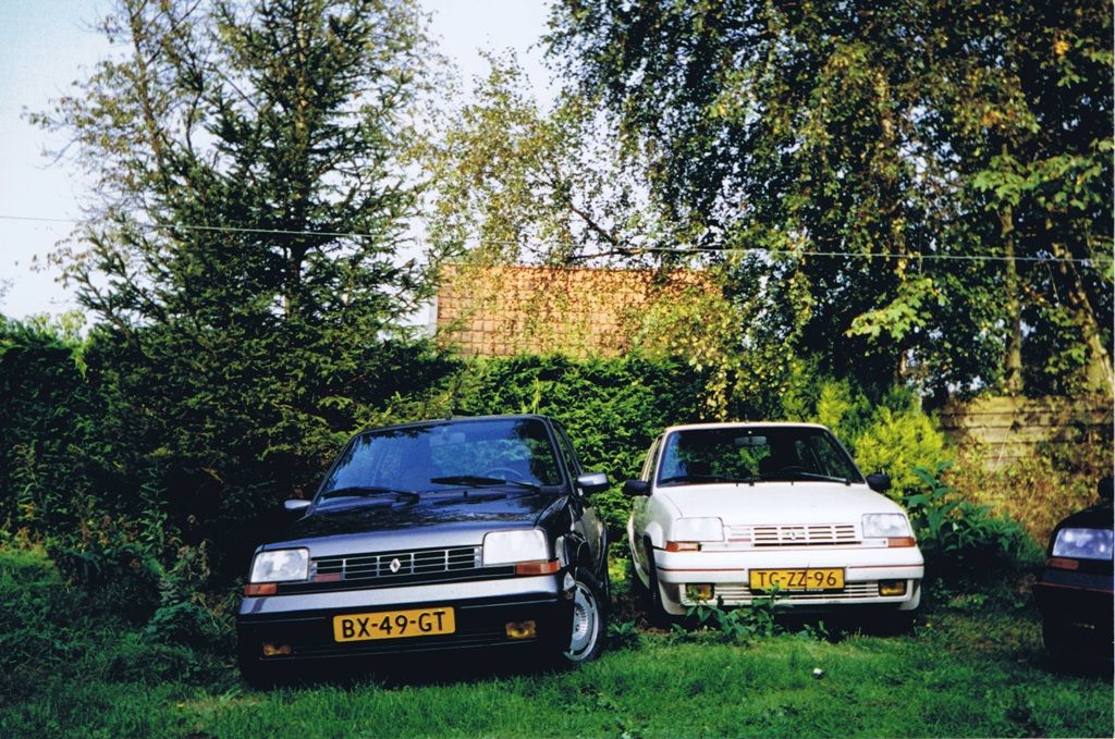

Zoals sommigen weten staat eigenlijk al sinds de verkoop van de TP-91-KT een harde carrosserie in de hoek te wachten op betere tijden.
Dit is de BX-49-GT, een originele Nederlander op grijs kenteken. In vroegere tijden een donkergrijs metallic GT Turbo:
[img]http://i39.photobucket.com/albums/e157/ ... e55668.jpg[/img]
[img]http://i39.photobucket.com/albums/e157/ ... 9fb630.jpg[/img]
Ik heb hem gekocht van Anco uit Aduard. De eigenaar voor Anco heeft de auto helemaal van binnen en van buiten in een Alfa Romeo parelmoer kleur gespoten en de bumpers aangepast.
[img]http://www.5gt.nl/images/dc7bd1593eefb7 ... 7-3342.jpg[/img]
[img]http://img189.imageshack.us/img189/1019/foto046.jpg[/img]
[img]http://img193.imageshack.us/img193/1706/foto0452.jpg[/img]
Dat was in april 2010 en sindsdien staat hij dus droog in een hoek van de loods...
